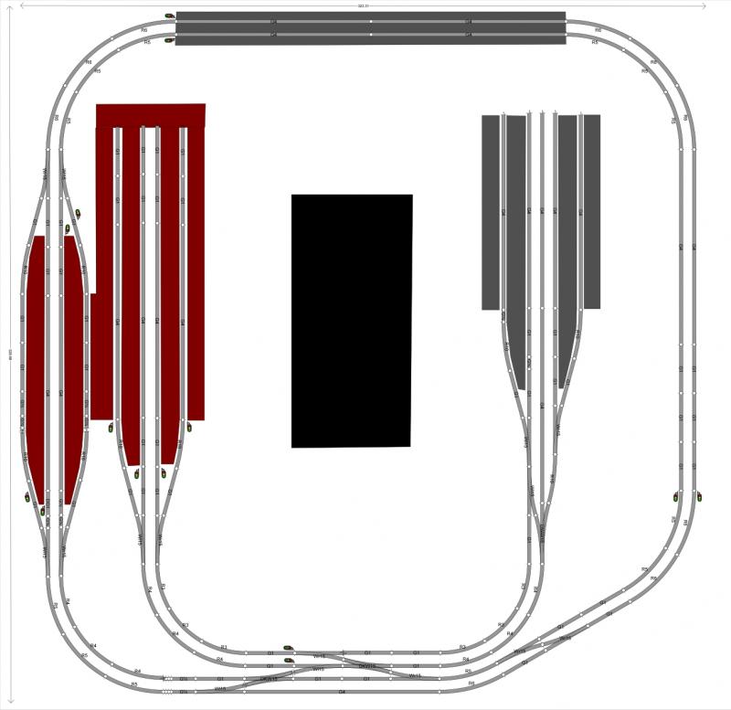

Ok mensen .... ik heb besloten om een 2e railplan te maken.
Deze is en lijkt mer minder 'saai' dan de eerste .....
Links zie je het doorloopstation met kopstation gedeelte (rood)
Dat zwarte gat is de bedieningsunit, en rechts van het zwarte gat zie je industrie.
Dat grijze vlak bovenin word een spoorbrug
Wat is jullie mening hiervan ???
Groetjes Ricardo

Christoph
  • Berichten: 3078
    • Zwetdorf in model
Re:Mijn eerste nieuwe railplan
« Reactie #23 Gepost op: 27 March 2011, 09:47:56 »
Hallo Ricardo,
ik heb even gekeken naar jou baanontwerp. Maar toen kwam bij mij de vraag op, hoe groot is die kamer wel niet.
Nu ben ik even naar de eerdere berichtjes gegaan van jou en daar lees ik dat je 3,35 meter bij 3,45 meter tot je beschikking hebt.
Het plan dat jij hier getekend hebt lijkt mij een beetje overmoedig, de perronlengte zal minimaal zijn en de boogstralen moeten scherp zijn op deze manier. Zeker als je zelf nog in het midden van je modelbaan wilt staan om het één en ander te bedienen.
Ik raad aan om je perronlengte die je wilt hebben eens na te gaan op jou tekening, een rijtuig in 1:87 is nog altijd 30 centimeter en in 1:100 26 centimeter. Kijk eens hoeveel je er nu kwijt kan.
Dan nog even iets, je hebt steeds één kopstation in je plan en in de doorrijdsporen van het station geen overloopwissels. Als je treinen nu in het kopstation staan kunnen ze nog maar één kant op, op een gegeven moment rijden dus al je treinen dezelfde kant op. Misschien zou je hier ook eens naar kunnen kijken.
Succes met het ontwerpen.
Christoph

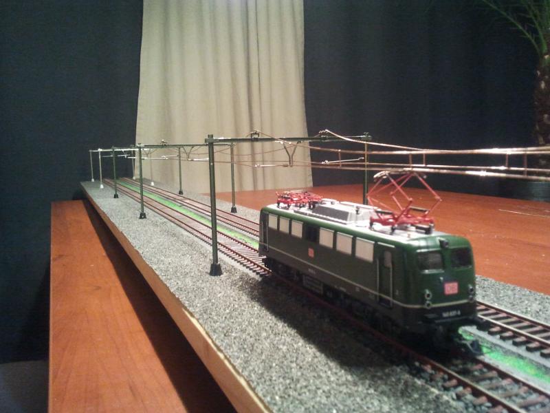

Hai mensen ....
Ik ben nog steeds aan het bekvechten met mezelf wat ik met het railplan ga doen.
Ik heb weer een update gedaan, waarvan hier vlug een plaatje.
Ik ben ook al bezig met het maken van mijn eerste module.
ff vlug een fotootje  ;D
Ziet er toch al strak uit he ?? Net klaar met de eerste rijdraad te solderen.
Dit gaat trouwens een spoorbrug worden straks wat eigenlijk niet de bedoeling was, vandaar die groene strook van gras in het midden, maar die gaat dus weg straks :)
morgen het nieuwe railplan online zetten
Groetjes Ricardo
« Laatst bewerkt op: 27 March 2011, 21:46:14 door elmander35 »

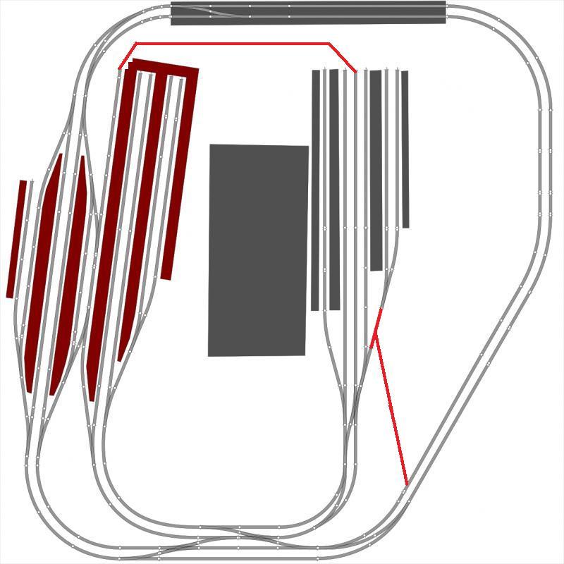

Sneeuwtrein
  • Berichten: 608
« Reactie #25 Gepost op: 29 March 2011, 14:14:23 »
Ziet er goed uit!
Ik ben even bezig geweest met jouw baanplan want op jouw baanplan lopen bijna alle rails parallel met de muur, dat lijkt mij een beetje saai worden na een tijdje.
ook zou ik de industrie wat dichter bij de bedieningsunit leggen zodat je er makkelijker bij kan komen.
Voorbeeld:

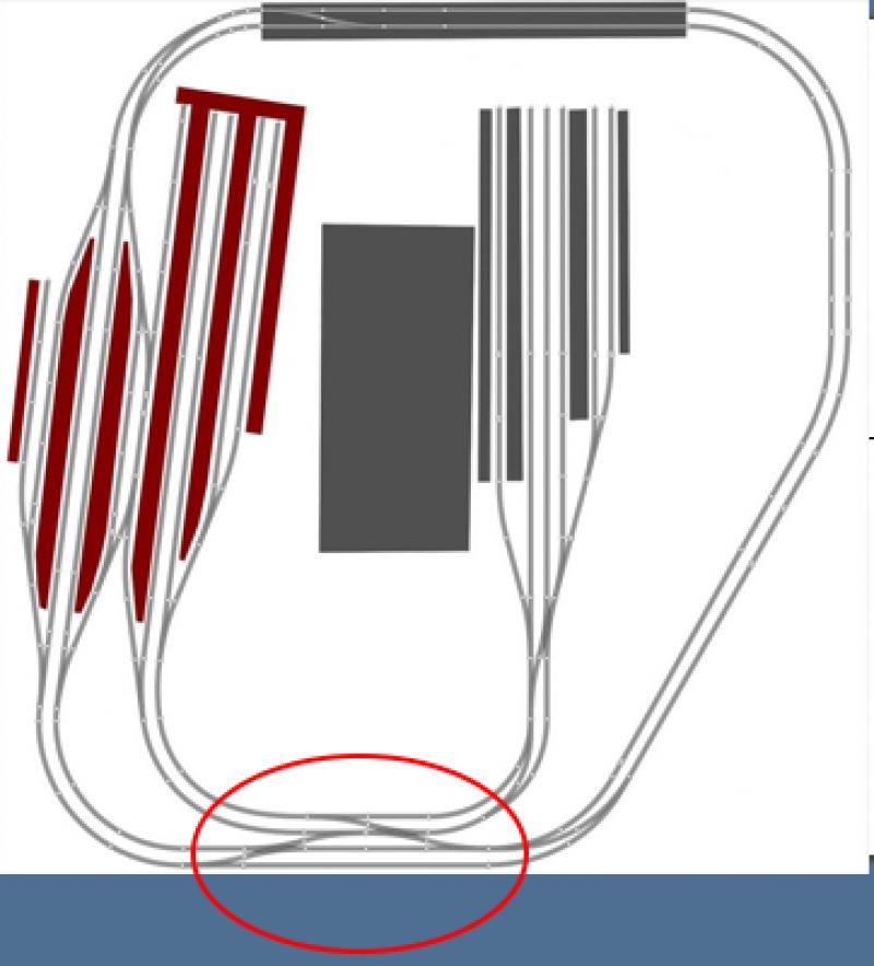

« Reactie #26 Gepost op: 29 March 2011, 15:22:38 »
hoi Ricardo,
ik zit te kijken naar jouw ontwerpen, en ik zie giga stations, maar geen back-up, geen schaduwstations. Dit lijkt mij dat alle treinen altijd op de baan staan, en in de stations dus nooit leegte is. Als dat je bedoeling is, dan  heb je een aardig baanplan, met 1 maar en dat heb ik aangegeven in de cirkel. Er kan vanuit het rangeerstation en kopstation, telkens maar 1 trein uit of in rijden. Een flessenhals in het hele sporenplan. Hoe dit te veranderen weet ik zo net niet, maar voor een beetje oplossing zal je de hooogte of diepte in moeten gaan.
Verder sluit ik me aan bij Ronald, overdenk eerst goed wat je wilt bouwen, voor dat je gaat investeren. Voor je het weet heb je een boel materiaal, waar je later niets meer mee doet, omdat het niet bij je opzet van de baan past (ik spreek helaas uit ervaring, zie ook EHBO)
Succes,
Groetjes,

  • Berichten: 266
« Reactie #27 Gepost op: 29 March 2011, 17:06:46 »
Hoi Ricardo,
Ik heb ook nog even wat lijntjes getrokken, wel met het idee dat je alle industrie sporen iets schuin legt; zoals het andere station, met de onderkant naar rechts toe.  Om die flessenhals wat te ontlasten, kun je dat rode spoortje aan de onderkant erbij aanleggen (als alles wat schuiner ligt gaat dit denk ik wel) Aan de bovenkant kun je een verbinding maken tussen de stations, kun je ook vd andere kant op het industrie terrein komen.
gr Leo

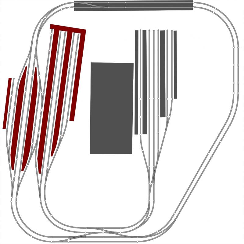

Rinus H0
  • Berichten: 1093
  • R E S P E C T
    • De Werelden H0
« Reactie #28 Gepost op: 29 March 2011, 19:48:16 »
Hoi Ricardo,
Het begint er op te lijken. Toch zou ik als ik jou was echt iets doen aan je bedieningsruimte. Die is veel te klein. Als je het zo laat en werkelijk geen andere faciliteiten maakt voor het bereik op je baan ga je daar vroeg of laat spijt van krijgen. Waarom niet -Michel opperde dat ook al- je industriesporen rechts indraaien richting paradebaan. Dan kan je mangat groter en kun je bovendien ook nog bovenin een verbinding maken. Als je dat ook nog met flexrails uitvoert krijg je een mooi vloeiend emplacement.
Gr.Martijn
