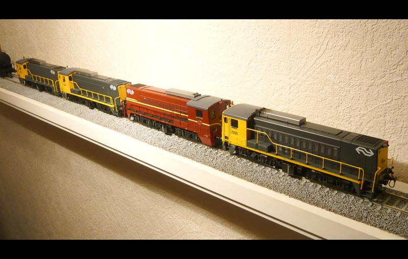

Nu nog alleen een aantal Digirails setjes scoren om de juiste verlichting er in te kunnen zetten.
Een klein aantal bruine 2200'n loks en de rode NS Cargo moeten nog gedeeltelijk een metamorfose ondergaan, wat betreft het hekwerk en andere kleine details.
Ns2204 afgelakt met aanpassingen o.a. hekwerk, extra huifdeurtjes en juiste hoogte geel front voorkant lok.
https://images.beneluxspoor.net/bnls/Roco2204.jpg
Ns2250, Ns2247, Ns2204 en Ns2328 met o.a. lang hekwerk rondom de deure
https://images.beneluxspoor.net/bnls/Roco2200.jpg
« Laatst bewerkt op: 17 March 2011, 00:34:36 door Thowra »
