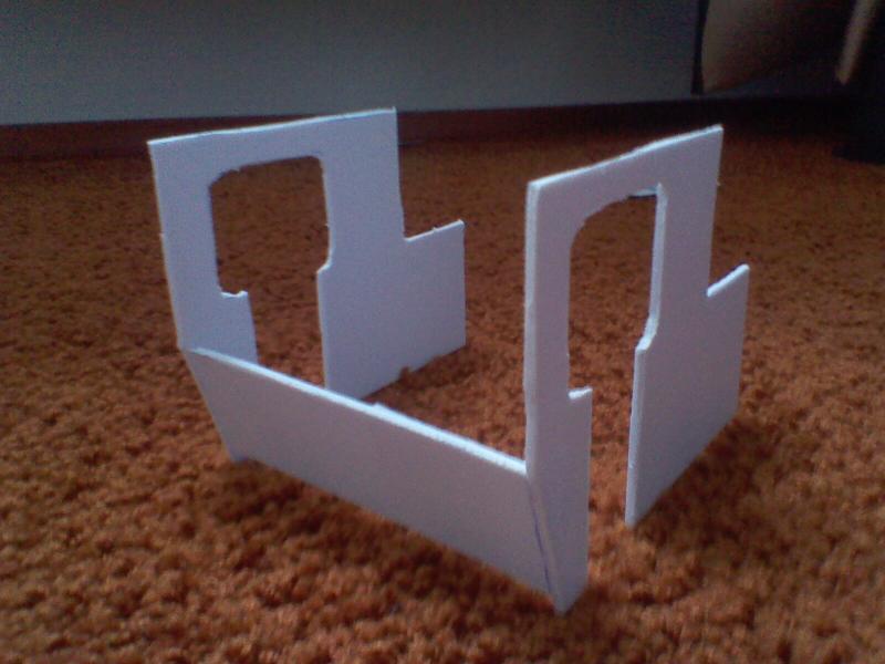

De NS 7742 (bello) in schaal LGB 1:22,5
01 April 2011, 18:47:09 »
De meeste bezoeker kennen mij al van de topic NS 3737 in LGB,
Ik heb ook besloten om de bello 7742 in LGB te maken.

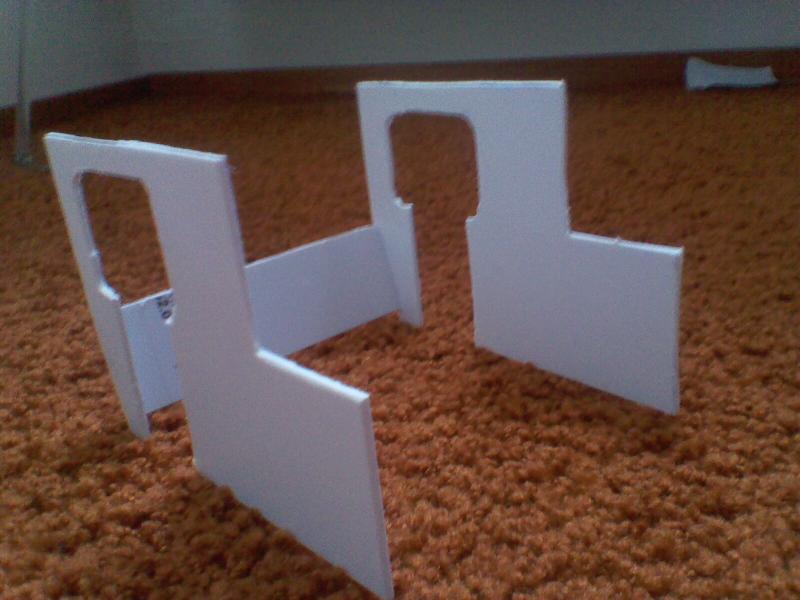

Re:De NS 7742 (bello) in schaal LGB 1:22,5
05 April 2011, 11:31:49 »
De eerste grond beginsellen zijn begonnen.
Hierbij wat fotos,
Van de week volgt er meer
Berichten: 5493
Team Mitropa - OHMB
05 April 2011, 12:40:28 »
Weer een leuk projectje! Ik heb uit ervaring nog wel wat tips: als ik zo naar de randen van het styreen kijk, is er nogal wat variatie in snijrichting. Daardoor krijg je óf schuine kanten die je niet stevig kunt lijmen, óf bobbels waar je uren bezig bent om ze weg te vijlen/schuren.
Mijn ervaring is dat je het beste langs een goed rechte, metalen lineaal kunt snijden welke met klemmen aan 2 zijden op het styreen is vastgezet. Nog beter is lineaal, styreen en snijmat met klemmen aan de hele tafel vast te zetten, dan kan het nooit uitschieten.
Vervolgens eerst onder hele lichte druk een eerste rechte groef snijden op precies de goede plaats: het mes blijft die groef volgen dus kun je de volgende snedes maken met iets meer druk.
Styreen breekt makkelijk langs een gemaakte insnede: moet het echter wel een beetje recht blijven, snij dan net zo vaak tot je er tenminste 3/4 door bent.
Succes, Bessel
