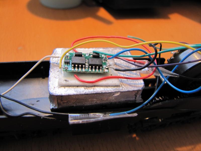

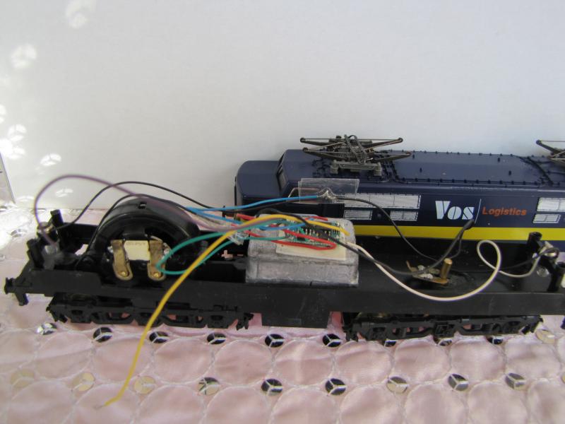

Hallo beste mensen
Ik heb hier een Lima ACTS 1253  (y)
De geplaatste decoder is waarschijnlijk een Viesman :-\
Daarvan zijn het gele en het paarse draadje losgeraakt : :'(
Kan iemand mij aangeven waar deze draadjes aangesoldeerd moeten worden? ???
Bij voorbaat dank :

F.Koers
  • Berichten: 39
Re:decoderdraadjes vast solderen
« Reactie #3 Gepost op: 08 March 2011, 16:30:11 »
Bedankt voor jullie snelle antwoorden
Ik zie inderdaad geen draadje naar de motor toe
In Jip en Janneke taal de koperen pennen op het ronde blok
De groene draad is ook los,scherp gezien  (y)
Welk draadje moet nu naar wek pennetje?
Met dank

De rode draad die denk ik links op het decoderblokje heeft gezeten
[img][img]
Groet  Frans
F.Koers
  • Berichten: 39
« Reactie #12 Gepost op: 10 March 2011, 15:06:14 »
Nu hoop ik met plaatje
