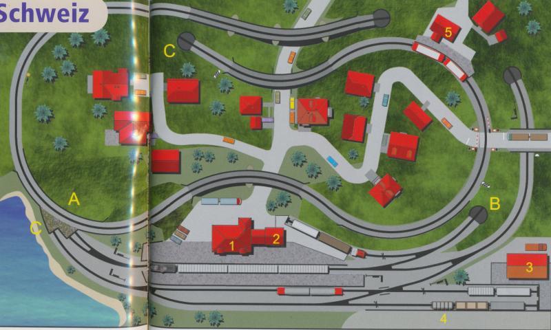

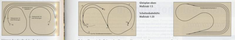

25 February 2011, 12:49:31 »
Hallo Leo (en andere geinteresseerden),
Bijgevoegd drie afbeeldingen van de baan Durch die Frankische Schweiz.
Zoals te zien op de Steckbrief is de afmeting 135 x 80 cm.
De schaduwbanen geven de mogelijkheid tot twee helixen (gleiswendel) óf een keerlus. Maar mijn kennis van electronica gaat niet zo ver. Misschien dat een keerlusautomaat van bv. Viessmann soelaas biedt?

25 February 2011, 17:11:18 »
Hoi Fred,
Interessante afbeeldingen, bedankt voor het plaatsen ook al vast namens Bert

Re:N-baan afmeting 1,20 (l) x 0,80 (b) x 0,30 (h) meter
25 February 2011, 19:47:17 »
Hai Fred,
dank, interessant ontwerp zeg! Dank voor je snelle (re)actie. Ik vind het altijd knap hoe men op een beperkt oppervlak zo'n interessant ontwerp voor elkaar weet te krijgen!
Zou je zelf hier niet op kunnen voortborduren?
Bert.
