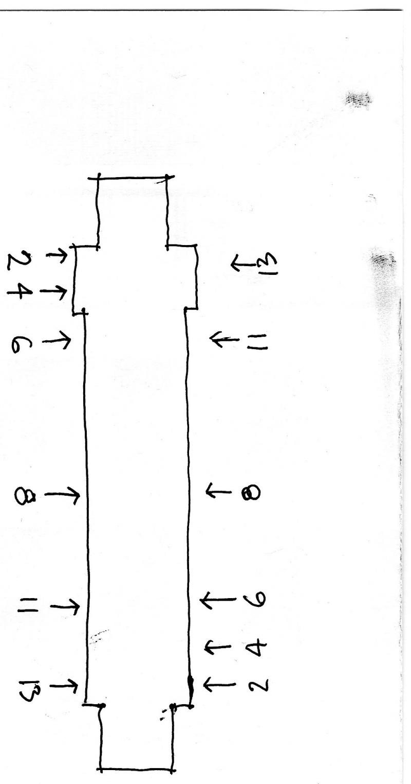

aanvullend nog 1 vraagje van overzee: op de tegenoverliggende zijwand zaten de opschriften dan ook in dezelfde volgorde?
Onderstaand een schets;
Ivo tB
Berichten: 5568
Re:opschriften grote Stalen D
10 February 2011, 23:33:13 »
Ja, volgens mij wel, op de remopschriften na, want die zitten volgens mij bij de instelling van de rem. Maar dit weet Arjen beter, vermoed ik.
Het artikel in het Spoorwegjournaal (oa van de hand van Arjen) laat hierbij een aantal nuttige foto's zien.
Ivo
Ivo
AB 7216
Berichten: 1640
11 February 2011, 07:35:01 »
@Sneek
De remopschriften en de 24V opschriften staan meestal bij de remcilinders (triplekleppen) en bij de accukasten.
Daardoor zijn niet alle opschriften gespiegeld.
Groeten Arjen
