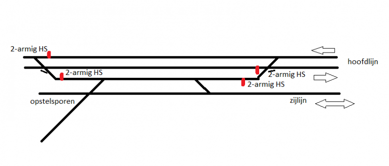

Na lang zoeken op dit forum wil ik toch maar een vraag stellen. Bij de bouw van mijn stationsmodule loop ik tegen het volgende probleem op. Waar plaats ik mijn seinen? Ik wil het Duitse seinenstelsel gebruiken, omstreeks 1970.
Waar 2-armig HS staat, wil ik het 2-armige bouwpakket van Conrad gebruiken. Bij het uitwijkspoor ben ik niet zeker. Moet daar niet het 1-armige sein gebruikt worden? En wat moet er bij het zijlijntje gebruikt worden?
Bij voorbaat dank

In principe is het bij het Duitse stelsel heel eenvoudig, als je over een afbuigend wissel wordt gestuurd, zie je twee armen omhoog staan, als je niet over een afbuigend wissel wordt gestuurd, zie je één arm omhoog staan.
Er zijn natuurlijk uitzonderingen, maar als je dit principe aanhoudt, komt het in ieder geval geloofwaardig over.
In jouw geval, het inhaalspoor zal altijd 2-armige seinen hebben, voor de twee hoofdsporen zou ik gewoon voor 1-armige exemplaren gaan.
