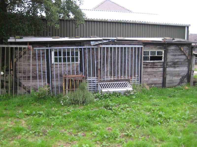

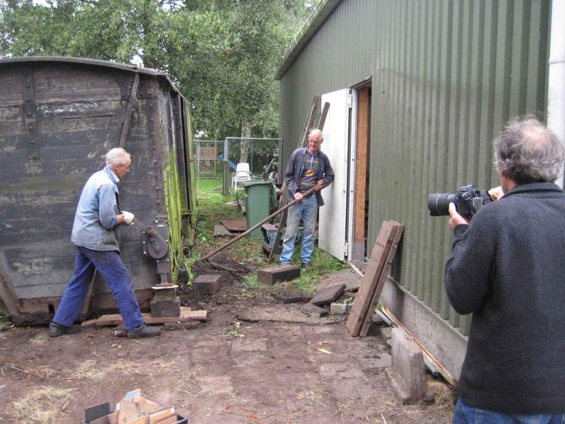

In Purmerland is door de STIBANS, in nauwe samenwerking met de Stoomtram Hoorn-Medemblik,
een USA (Transportation Corps) ex NS CHAW veilig gesteld. De wagen heeft ongeveer 60 jaar
als schuur op het boerenerf  van dhr. vd Molen (boer in rustte)gefungeerd.

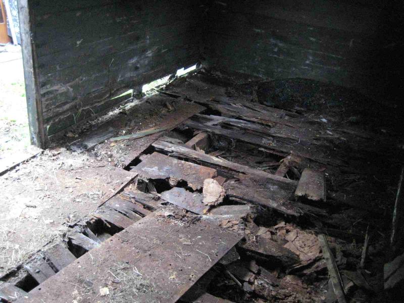

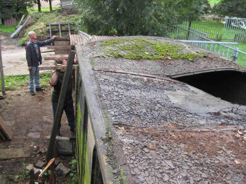

De staat van de wagen is na zo vele jaren in de grond gestaan te hebben gestaan,
nog goed tot uitzonderlijk te noemen ofschoon het dak en de vloerplanken op dit moment anders tonen.
Vandaag, 29-08-08 is de wagen op transport gesteld naar Blerick. De CHAW zal voor het eerst
op de komende Open Dag van de STIBANS in Blerick te zien zijn.

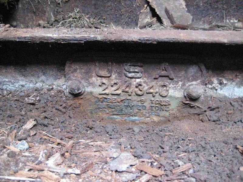

Gezien de staat van de beplanking is het oude NS nummer van de wagen nog niet achterhaald,
dit in tegenstelling van het fabrieksnummer 224340. Als iemand aan de hand hiervan het NS nummer
weet,  dan horen we dat graag. De wagens heeft zijn oorspronkelijke uitvoering nog met planken
(te herleiden aan de legergroene kleur aan de binnenzijde en frame) en plywood platen voor het dak.

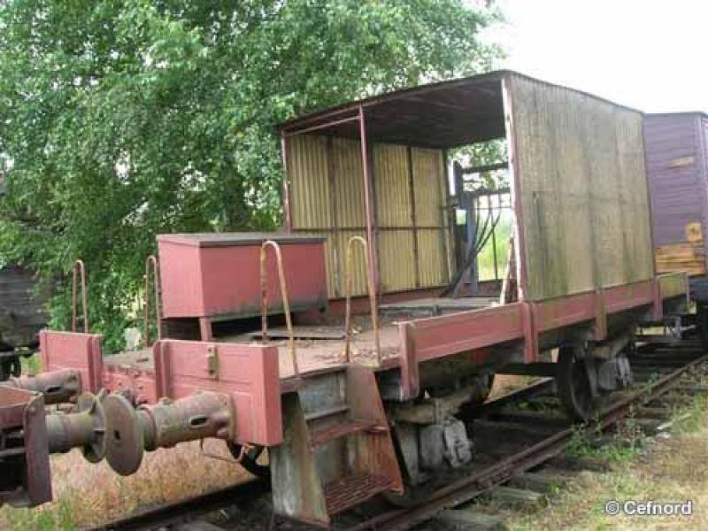

Inmiddels heeft de STIBANS bij een museumorganisatie in Frankrijk een CHAW onderstel gevonden
en willen dat op korte termijn zien te verwerven. Een eerste emailcontact is helaas niet gelukt maar
misschien dat iemand ons daar nog verder mee wil en kan helpen. (opstellen/vertalen van een brief
in het Frans)

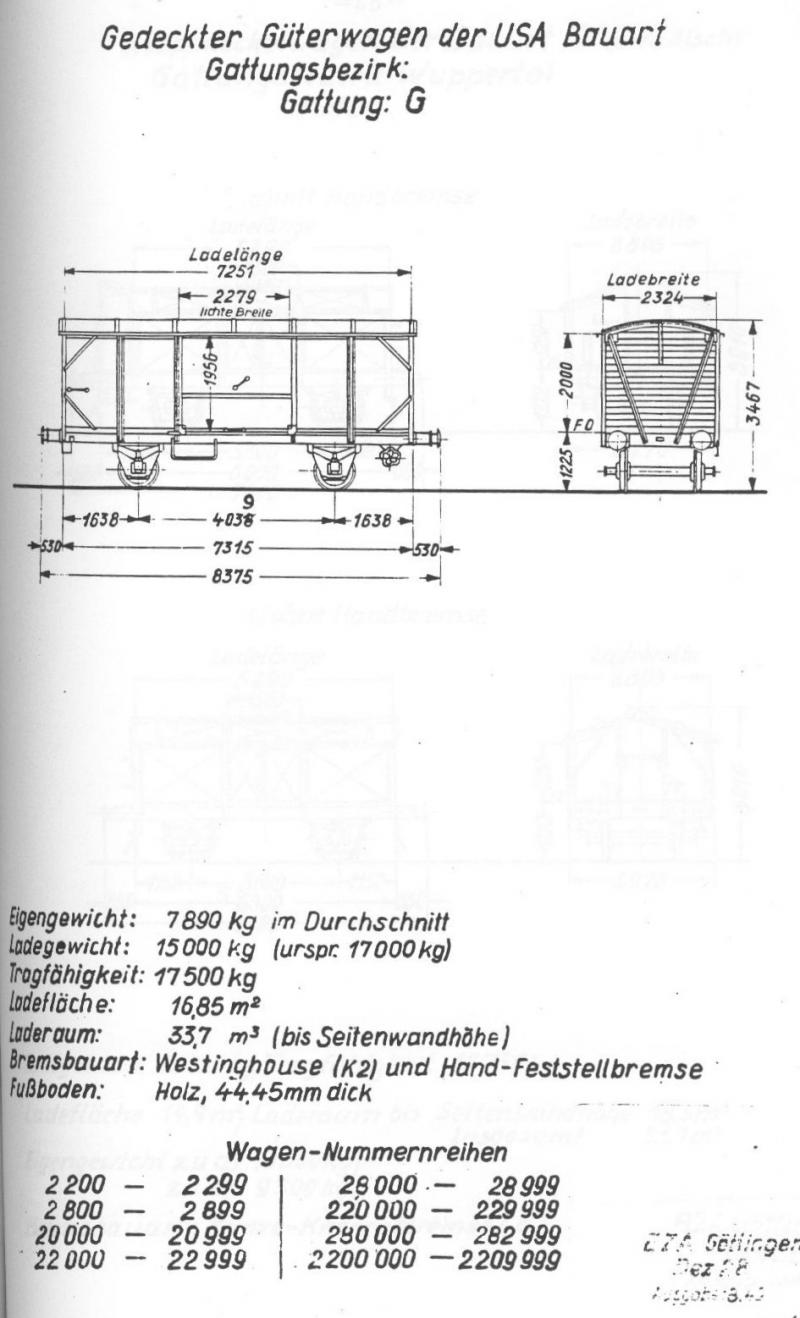

goed, ik (we) wachten de berichtgeving rustig af. Ik ben trouwens nog opzoek naar een tekening van een CHAW? heeft iemand wat? zelfs met een tekeningetje uit een materieelboek ben ik geholpen

= een kopie uit een Duits boek over goederenwagens. En dat is ook alles wat wij hebben!! Dus elke betere tekening, die zien ook wij hier graag verschijnen!!!

Raymond, hartelijk dank, ik ga er mee aan de slag!
