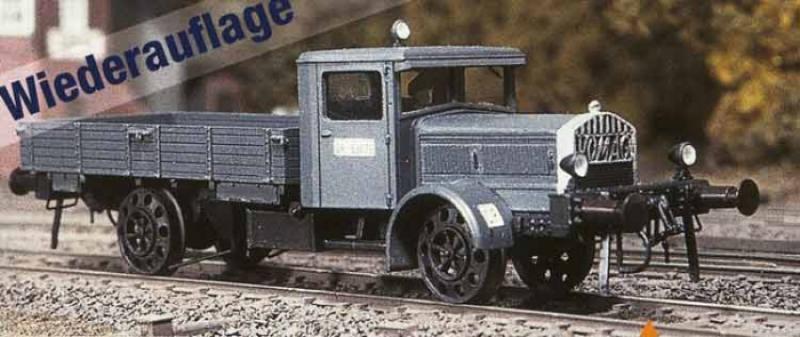

In de Miba van deze maand viel mijn oog op dit voertuig.
(bron foto Weinert-modelbau)
Ik had nog nooit van een Vomag gehoord,maar ik zie hier wel een toekomstige scene in.
Nu staat er op de beschrijving dat het een bouwpakket is in wit metaal, met talrijke messing giet delen.
Heeft er al iemand ervaring met het bouwen van dit of soort gelijk pakket?
Is het solderen? Of ben ik nu weer simplistisch....

het is solderen, met een bout op lage temperatuur en speciaal soldeer en vloeimiddel. (witmetaal heeft een smeltp[unt ongeveer gelijk met normaal soldeer, dus je smelt anders je onderdelen) Is eigenlijk makkelijker dan normaal solderen, je hoeft niet zoveel hitte in de onderdelen te pompen
