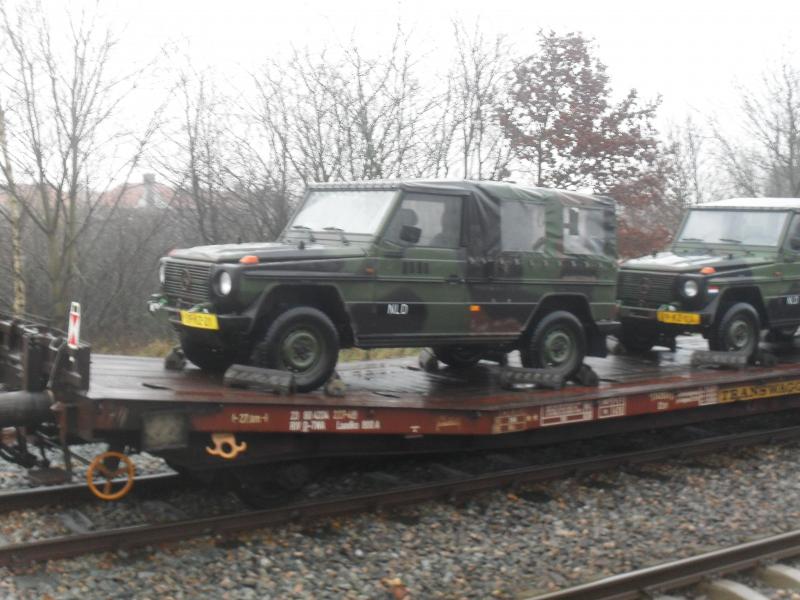

Vandaag even wezen kijken bij de legertreinen.
Details van hoe de voertuigen worden vastgezet.
Mijn excuses voor de onscherpe foto.

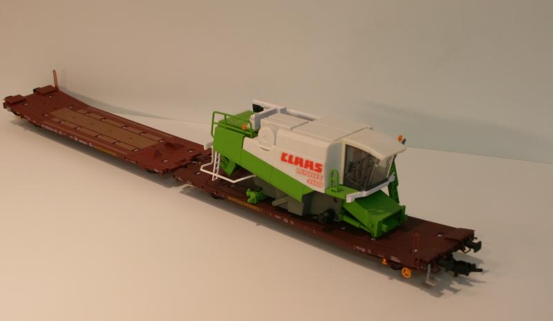

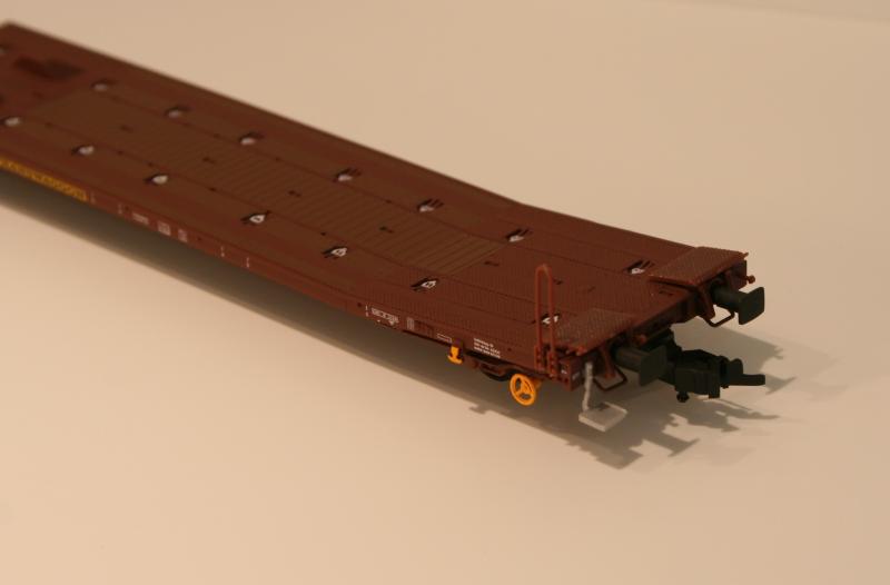

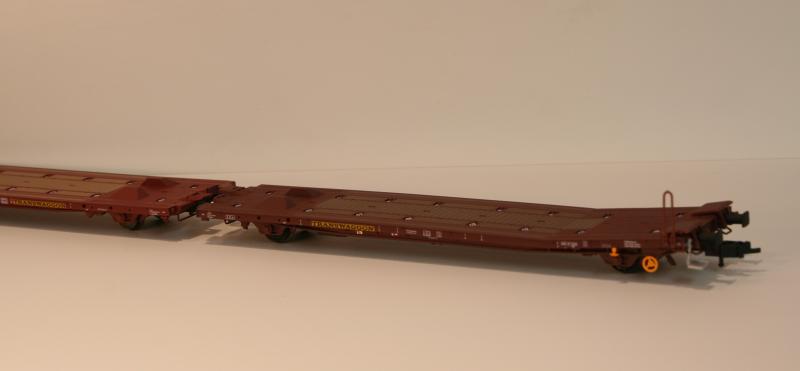

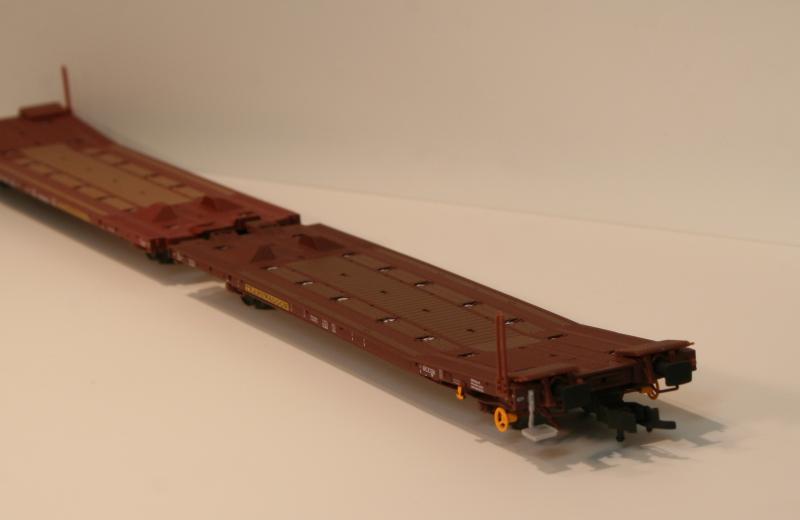

Omdat ik heel blij met mijn TWAs ben hier nog een klein berichtje:
Eerst nog enkele plaatjes:
Alle onderdelen zitten al op, vergrendelingen zitten ook bij. Bijzonders leuk is, dat een dubbelwagen een andere (lichtere) kleur heeft, dit levert wat variatie in de trein op (kleur verschil op het plaatje te zien)...

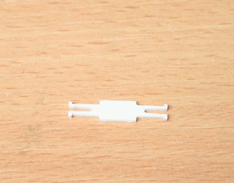

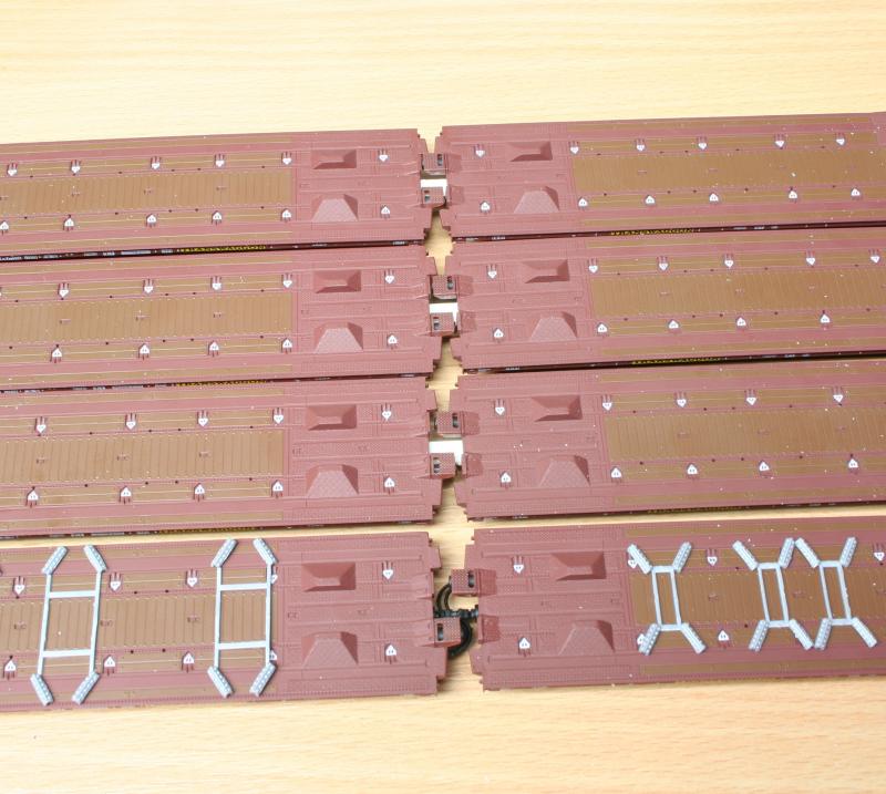

Natuurlijk zitten ook bij deze wagens wat min punten. De Koppelafstand is te groot en de koppeling is heel fragiel (op het plaatje, de onderste verbinding). Ik heb deze ook direct aangepast:
Er zitten nu (van boven naar beneden) Koppelstangen met afstand 0,1mm - 0,5mm - 1mm. Bij een test reden zelfs de 0,1mm nog goed door Rmin=700mm.
hier nog een plaatje van de koppelstang:
Nu nog een tikje zwarte kleur en dan kan ik beginnen aan het beladen...
