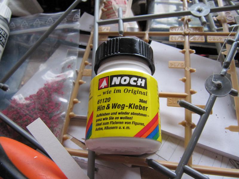

17 January 2011, 20:08:36 »
Ik gebruik Hin & Weg-Kleber van Noch (artnr.61120). Geeft geen enkele vlek.Als een figuur erg in onbalans is, blijft hij/zij echter niet heel lang rechtop staan. Dan is een drupje houtlijm de beste oplossing. Maar in normale gevallen werkt dit Noch-spul perfect.
