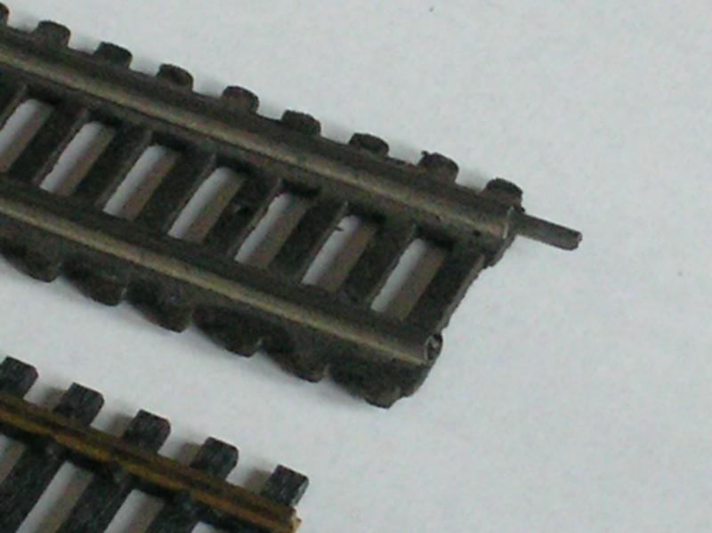

Door de jaren heen is er voor mij heel wat rails bij elkaar gebracht.
Hier schrijf ik daar wat meer over:
http://forum.beneluxspoor.net/index.php/topic,35272.msg533590.html#msg533590
Situatie:
Op het moment ben ik in het bezit van:
a) Fleischmann model rails
b) Fleischmann profi rails
c) Fleischmann rails zonder jaartal, serienummer of andere aanduidingen
d) Lima rails
Probleem
Persoonlijk gaat mijn voorkeur uit naar de profi rails (voor de hoofdbaan) en de modelrails (misschien voor een tandrad baantje). Als de ruimte het toelaat zou ik misschien een tramlijntje door het dorp willen laten rijden.
De vraag nu is of de rails beschreven bij c en d voldoende kwaliteit hebben om er treinen/trams op te laten rijden.
Een ander probleem is dat de rails beschreven bij c niet aangesloten kan worden op de rest.

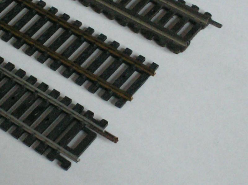

Details
boven Fleischmann oud
midden Fleischmann model
onder Lima rails (bijna gelijk aan de Fleischmann model rails)
Fleischmann oude rails
Graag jullie tips rondom deze oude rails.

Zover ik weet zijn de oude rails op papierenbielsen en hole rails.
groet Bram.
Bram is in 2025 overleden
Matheus 18
Nog iets te plat voor Profi.
Berichten: 2513
Re:wirwar van rails
14 February 2011, 14:30:10 »
Best niet gebruiken.
De flenzen van loc's en wagens zijn zodanig anders dat het lijd tot ontsporen.
Alles wat van voor 1965 is kan je hier nog op laten rijden.
Johan.
Berichten: 12179
Schwarzburg-Neuffen-Bahn
Re:wirwar van rails
14 February 2011, 14:46:18 »
Verschillende soorten rails door elkaar gebruiken kan leiden tot stroomcontactproblemen bij de verbindingsschoentjes. De Flm modelrails is prima, de rest zou ik verkopen of weggooien.
Laatst bewerkt op: 14 February 2011, 15:08:20 door Ruud K
Berichten: 5519
Team Mitropa - OHMB
Re:wirwar van rails
14 February 2011, 14:51:21 »
Om er nog verder op in te gaan: de holle rails is echt te oud, die moet je niet gebruiken (onbruikbaar profiel voor modern materieel, slechte geleiding, niet natuurgetrouw)
De lima rails zien er beter uit maar ze oxideren sneller en de geleiding is al minder dan messing..ook niet echt aan te raden.
De Fleischmann rails zijn heel redelijk, maar zeker bij ouder railmateriaal moet je ook hier letten op oxidatie (donker geworden railstaven) omdat de geleiding dan minder is. Het kan dus voorkomen dat je ook de zijkanten van de railstaaf moet oppoetsen om railverbinders weer goed contact te laten maken.
De Profi-rails zijn zgn 'nieuw-zilver', dat is een legering met nikkel die minder snel aanslaat en een goede geleiding heeft. Tegenwoordig wel zo'n beetje de standaard.
