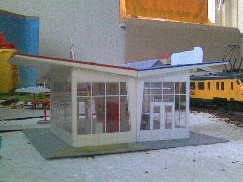

uit het leven gegrepen?
Gelukkig niet uit mijn leven!  :)
ben benieuwd of "joop" er straks ook gaat wonen  ;)
gr. klaas
Hij woont er al!, maar ja er is nog een hoop op te knappen en druk, druk, druk...
Joop moet niet zeuren vind ik.
De deur gaat vanzelf dicht, en .....
Je moest eens weten hoe hard ik tegen die deur moest duwen! (aldus Joop) >:(
Grappig verhaal om je baan te introduceren.. Voor zo'n roldeur heb ik nog wel een tip: in elk cd mechaniek zit een wormaandrijving om het laserblok heen en weer te bewegen. Daar kun je heel wat schuifbeweging mee nabootsen op de baan..
Baan? dio'tje van 50 * 15 cm.  :-\ Voor een baan (nog) geen ruimte, eerst de kinderen de deur uit!, maar dat duurt nog wel even!
Roldeur: Ik heb bewust gekozen voor een servo. Ik stuur hem aan met een "PIC", de 12F629, heeft 1 ingang (deur open/dicht) en nog 5 programmeerbare in- of uitgangen. Leuk voor wat verlichting of zo....... En om de kosten (€ 2,36) hoef je het niet te laten.
De bouwvorderingen lopen niet zo snel maar Joop is nu de binnenmuren aan het schilderen. Het ziet er namelijk niet uit als de muren licht doorlaten!
En aan de buitenkant zijn ondertussen wat stenen gemetseld maar dat is het maken van een foto niet waard.
Tot over een tijdje..... ;)

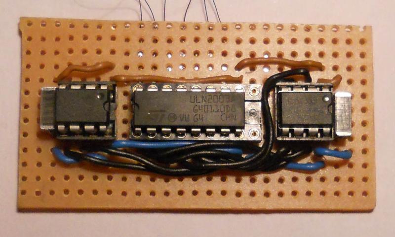

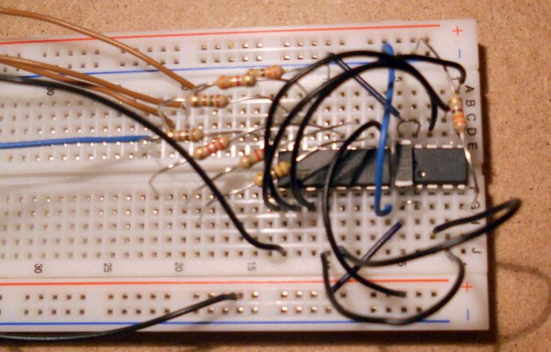

Joop is nu begonnen met de elektra in zijn woning. Er waren maar weinig lampen die het deden en hier en daar hoorde je ook nog wat geknetter. Joop vond dit toch niet zo'n goed idee en heeft de bedrading in de hele loods vervangen. Maar dan kom je in de meterkast, wat een oude zooi. Hup, alles er uit en even een proef-opstelling maken voor de nieuwe meterkast.
Na enige testen genomen te hebben (en wat spullen in rook op zien gaan... :-[ :-[ :-[), heeft Joop de volgende print eh... meterkast in elkaar geschroefd.
Deze meterkast moet onder andere de natrium-leds op het perron en de TL-leds in de loods aansturen.
Zo, dat ziet er al een stuk netter uit! Eens kijken of Joop dit weekend alles nog aangesloten krijgt!
René.

Is toch wel mooi dat Joop zo handig is  :D
Hoe werkt de meterkast van Joop dan?
  • Berichten: 8398
  • Eton Wick, UK
    • Ga naar de Tramfabriek
Re:Woonruimte voor Joop
« Reactie #19 Gepost op: 20 March 2011, 00:54:00 »
Interessant, vooral de elektronika. Hoe werkt zo'n PIC en op welke maneer programmeer je die?
