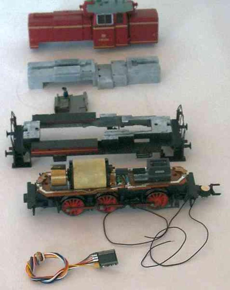

Ben in het bezit van een Roco (Br V60) Cargo versie met DSS.
Heb het model 1 jaar in bezit en heeft misschien 5 uur gereden in totaal.
Vond het van de 5 modellen in bezit de meest luidruchtige.(dwz het motorgeluid)
Van de week was het zover , na een paar minuten piepen vanuit het vooronder was het over.
De lok. was niet meer voor of achteruit te krijgen , maar de verlichting werkte gewoon wel naar behoren.
Dus moest er iets zijn met de motor.
Eenmaal gedemonteerd werd het een en ander al snel duidelijk....
Aan een kant was de motor bedekt met een zwart poeder.
Bleek een gebroken en vermaalde koolborstel te zijn , als noodoplossing heb ik een stift met hardheid "H" uit een potlood gesneden en dit als tijdelijke koolbortel omgedoopt.
Dus op dit moment rijdt de lok. wel maar het geluid is afschuwelijk.
Nu wordt er voor dit type lok. een aparte kleine ronde motor gebruikt met een afwijkende maat koolborstels.
Zijn deze kool borstels na te bestellen of wordt het in dit geval een nieuwe vervangende motor ?
Gaat om zeer kleine koolbortels van +- 2mm dik en 5 mm lang.
Wie kan me hiermee helpen ?

Het klinkt alsof een lamel van de collector als schaaf werkt: een koolborstel die zo snel al op is, lijkt gewoon door een braam aan het koper van de collector supersnel te slijten: is het resultaat met de potloodborstel hetzelfde?

Nee, de stift blijft intact...
Na het afvlakken van de kop van de zelfgemaakte koolborstel is het geluid acceptabel geworden.
Dus ik denk niet dat het een kapotte lamel is.

Roco heeft soms motoren met koolborstel problemen. Deze zijn los te bestellen.

Zit net op de Duitse Ebay te kijken.
De plaatjes zijn erg klein maar toch staan er artikel nummers bij...
Art 86200 zijn de veren
Art 89741 zijn de koolborstels
Is er iemand die weet of dit de juiste artikelnummers zijn?
Zijn van origine N schaal artikelen maar lijken erg op de spullen uit mijn lokje.

Jazeker, Lok. artikelnummer 63421
De motor die erin zit is artikelnummer 85054.
Maar er wordt in de onderdelen lijst niet over veren en koolborstels gesproken.

Heb ondertussen fleischmann art. 8516 N schaal koolborstels in de Roco motor geplaatst.
Set van 2 borstels incl. veren zijn ongeveer 3 euro.
Wel even de veren met eenderde korter maken op Roco lengte.
In het begin vrij luidruchtig, na 2 x een half uur in beide kanten rustig in te hebben gereden
haast geruisloos..
Na controle en demontage van de nieuwe kooltjes bleek er geen overmatig ernstige slijtage te zijn.
Dus een braam of obstakel op en tussen de lamellen is er niet.
Uiteraard moet je wel opletten welk type motor je hebt.
De oudere types hebben platte ronde schijfjes die dwars op de as staan en deze zijn niet te vervangen..
Modellen met de stiftjes die vanaf de zijkanten gemonteerd worden kunnen wel worden vervangen.
