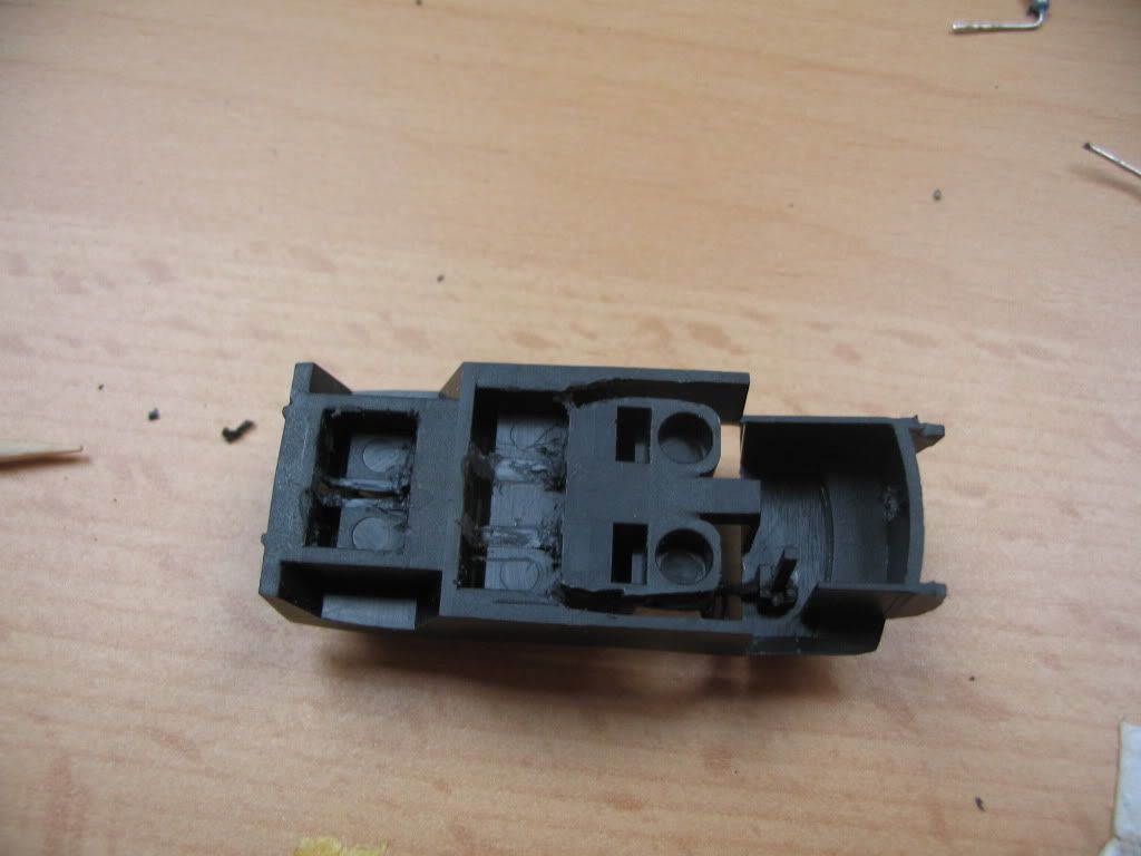

ben vandaag begonnen met het inbouwen van verlichting in een politie auto van AWM, een VW sharan om precies te zijn.
Het is de bedoeling de auto wat te pimpen en er achterlichten, koplampen en zwaailichten in en op te maken.

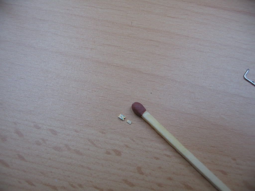

Hier voor ga ik gebruik maken van SMD LEDs 0603.
Boven: SMD 0805 | Onder: SMD 0603

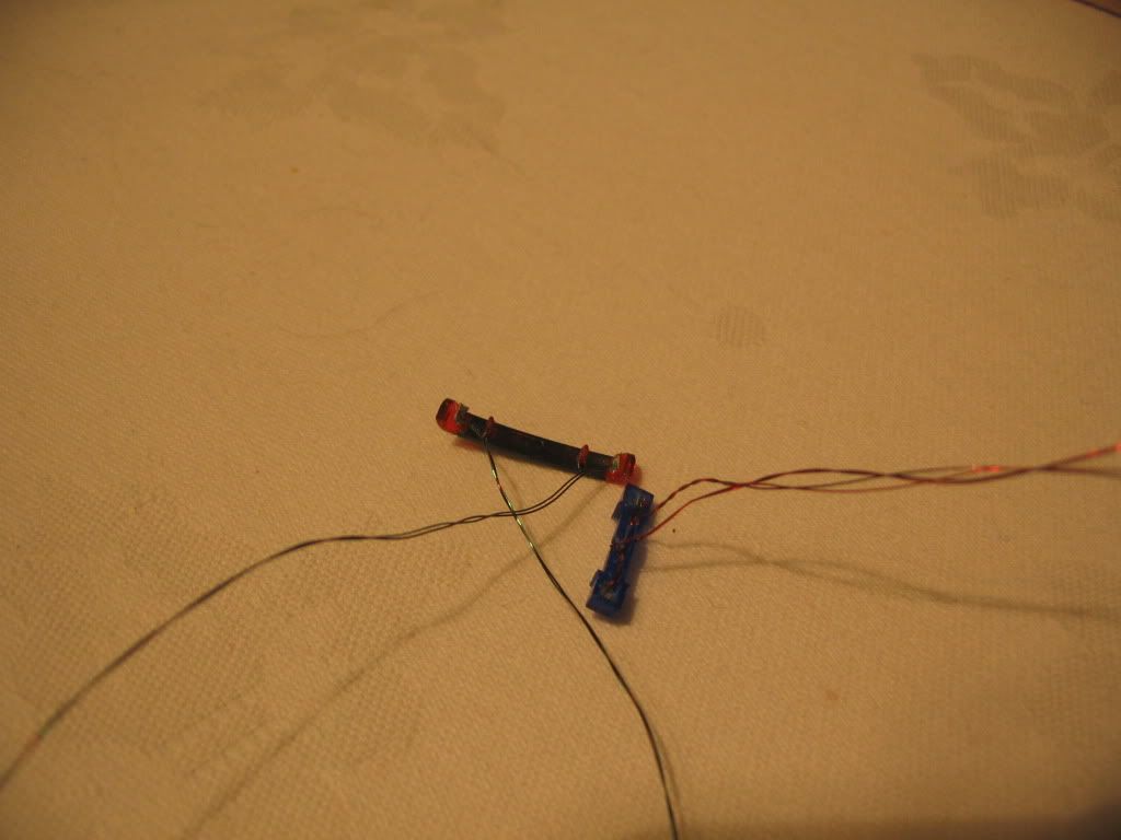

Ik soldeer hier draadjes aan en dan plak ik ze op de gewenste positie.
Draadjes soldeer ik er aan door de LED in me schuifmaat te klemmen.
Zo blijft deze niet aan de soldeerbout plakken.
Heb vanmiddag de LEDs in de zwaailichten gelijmd en achter de achterlichten.

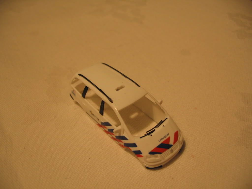

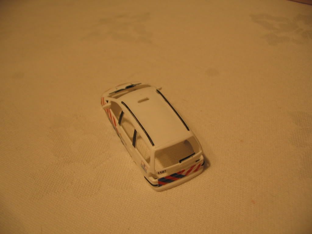

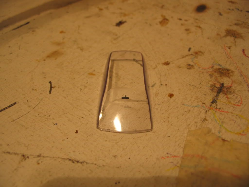

Tussen het drogen van de lijm door ben ik nog bezig geweest met een CD marker om dat details aan te zetten.
Zoals: dakdragers, ruitenwissers, ruitensproeiers en binnenspiegel.
ruitenwissers, dakdragers en ruitensproeiers
En de binnenspiegel[/i
Dit is het voor nu, hopelijk morgen weer verder.

Ja, het is even wennen nog kleinere LEDs :P
Had al wat met 0805 gedaan, maar nog niet met 0603, nu dus wel.
Het valt me reuze mee om met die 0603tjes te werken.

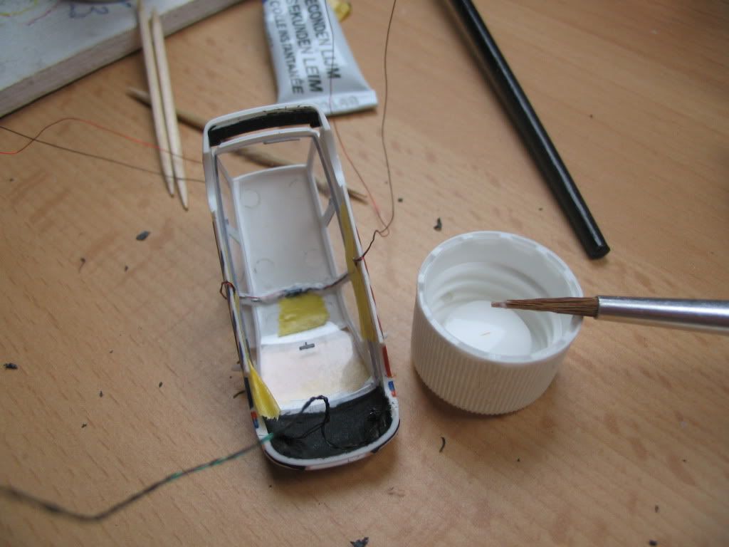

Vanmiddag even aan dit projectje gezeten, en het volgende gedaan:
Het zwaailicht weer terug geplaatst, en de draadjes vast gezet met Kristal klear, zodat het raam niet dof uitslaat. Dit wil nog wel eens het geval zijn als je secondenlijm gebruikt.
Verder heb ik ook het interieur wat aangepast voor de bedrading en weerstandjes.
Morgen ga ik weer verder met dit project, aangezien ik de lijm goed wil laten drogen.

Inmiddels zit dit autootje in elkaar.
Ook de nieuwe koplampen hebben er geen zin in... dus dan maar geen koplampen en achterlichten. :P
Komt bij de volgende modellen wel.
Nog wel even een storing zoeken bij een lampje in de zwaailichtbalk, deze wil niet erg mee werken.
Verder doen de lampjes het gewoon. (achterlichten, linker lamp zwaailichtbalk en grilflitsers)
Ik denk dat de LEDs niet zo blij zijn met Kristal klear, bij me volgende model eens iets met secondelijm proberen.

Ik denk dat het wel meevalt hoor, Kristal klear is zo'n beetje de vriendelijkste 'lijm' die ik ken: het lijkt me zeer sterk dat een LED-behuizing daar door aangetast wordt.
