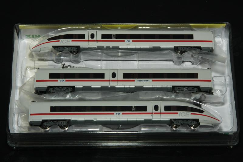

beste forumleden,
wie van jullie heeft bij de minitrix 12744 NS-ICE een decodertje ingebouwd.
hoe en wat moet er zoal opengemaakt worden om bij de stekkerverbinding tekomen?
mogelijk ook advies voor merk/type van een goed werkende exemplaar(?)
alvast bedankt voor de reacties.
bernard

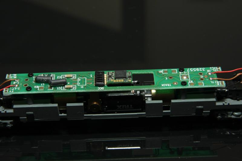

ik heb dit treinstel ook en heb deze voorzien van een Uhlenbrock rij-decoder met cruise-control.
weet zo even 1..2..3 niet mer welk type dit precies is (zou ik moeten nakijken voor je).

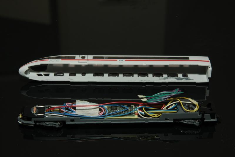

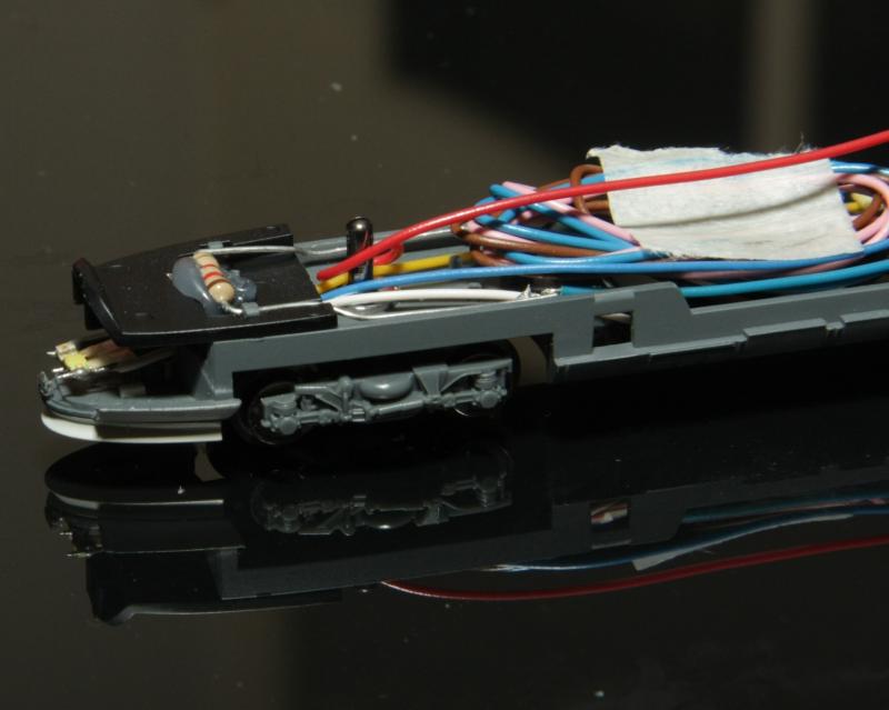

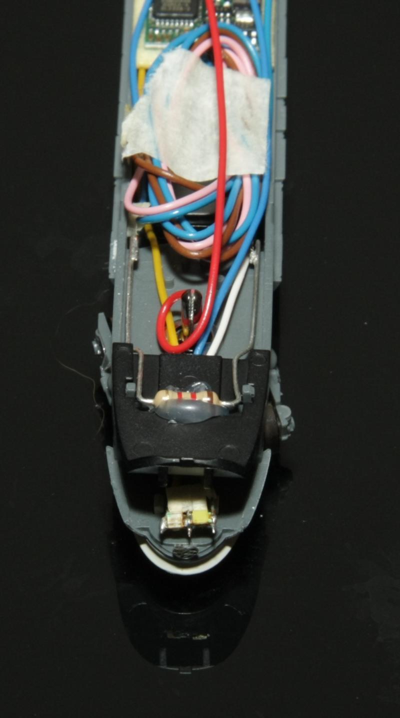

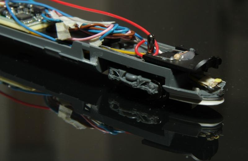

verder heb ik het treinstel voorzien van front-sluit verlichting mbv 2x een LENZ functie decoder in de voor en achter wagon en een 4-tal SMD LED's (rood en wit).
type LENZ decoder zal ik ook even moeten nakijken.

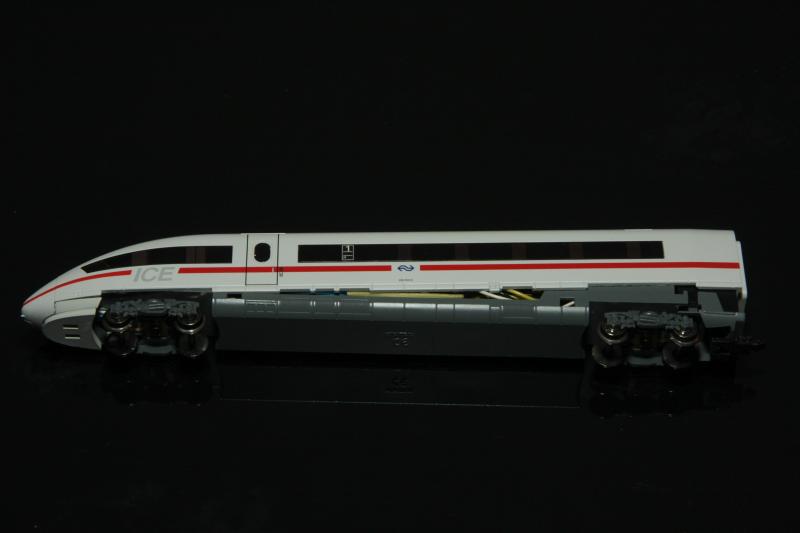

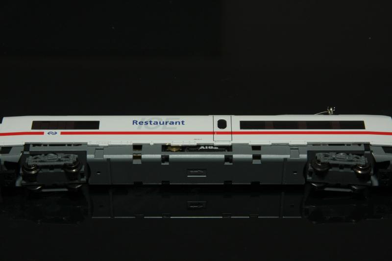

De rij-decoder moet je plaatsen in de middelste wagon (de motor-wagon).
Deze is te openen door eerste de grijze onderkant voorzichtig los te halen en vervolgens met je nagels de witte kap vanaf de onderkant, in het midden iets naar buiten te trekken en vervolgens het onderstel er onderuit te laten zakken.
Het is een beetje een rot klusje, maar als je het eenmaal een keer heb gedaan, dan weet je niet beter.

Hoe heb je verlichting in de twee kop rijtuigen gemonteerd, daar ben ik wel benieuwd naar.
Heb je foto's of tekeningen van de situatie. Ik denk dat Bernard het ook wel interessant vindt.

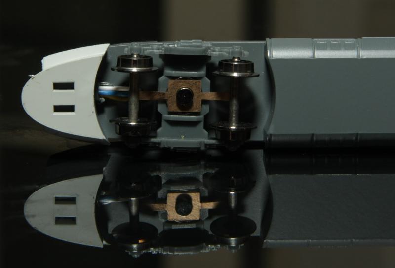

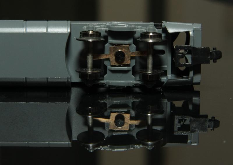

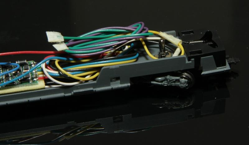

De decoder die ik gebruik in het motorrijtuig is de;
Uhlenbrock Locdecoder 0,6A (73410)
De decoders die ik gebruik in de koprijtuigen zijn de;
LENZ LF101XF (10104)
foto's kan ik zo snel even niet vinden, maar zal dadelijk even nieuwe foto's maken en deze plaatsen.
Ferry

De Foto's;
Minitrix - Kato - Intellibox - Koploper - Uhlenbrock Locdecoders - LENZ & Uhlenbrock functiedecoders - Uhlenbrock wisseldecoders - Viessman terug/bezet melders
