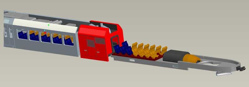

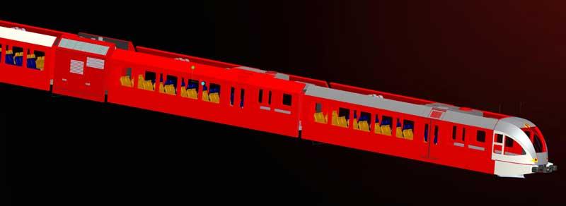

Het 3de prototype is binnen. Ik ben zeer tevreden.
Ik heb het model op meerdere punten aangepast en al zeg ik het zelf
Electrische uitvoering GTW 2/8
In de bodems heb ik uitsparingen gemaakt waar de gewichtjes uit de Tomix onderstellen in geklikt worden.

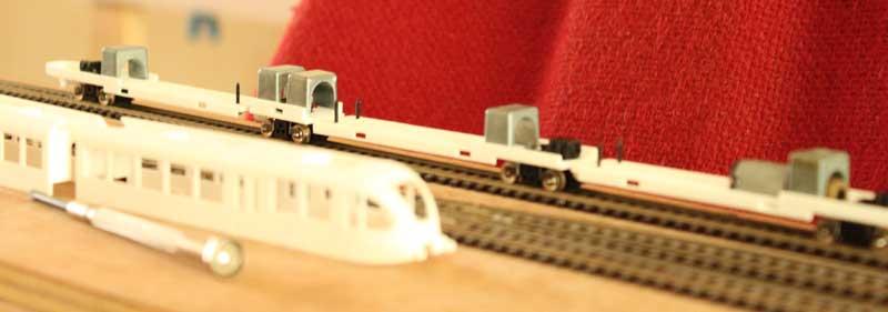

Frits Westers
Berichten: 377
Re: BNLS-Werkspoor - GTW 2/6 en 2/8 in N
Reactie #24 Gepost op:
16 November 2010, 01:33:13 »
Hallo Feiko,
Als je bedoeld als een compleet geasembleerd stel met onderstellen, dan is het antwoord nee.
Wat ik doe is het tekenen van de kappen en de bodems, waar je dan zelf de onderstellen moet aanschaffen en in moet zetten.
Voor een GTW 2/6 krijg je 3 kappen, 3 bodems, 2 koppelingen en 3 dummy koppelingen.
De ondertstellen die je nodig hebt zijn hier al gemeld in dit draadje (Tomix TM-04)
De bodems zijn zo gemaakt dat deze onderstellen hierin passen en het motortje wat bij de Tomix TM-04 zit past ook.
Wat je verder nog nodig hebt is een paar stukjes lakdraad voor de electrische verbindingen, een paar schroefjes voor de koppelingen. GTW 2/6 4 schroefjes en voor de GTW 2/8 6 schroefjes.
Ik gebruik hiervoor de schroefjes van Piko om de rails mee vast te zetten.
Voor de electrische uitvoering heb je ook nog een pantograaf nodig.
Dus het is zelf in elkaar zetten en een kleurtje geven.
Groeten Frits

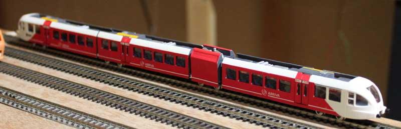

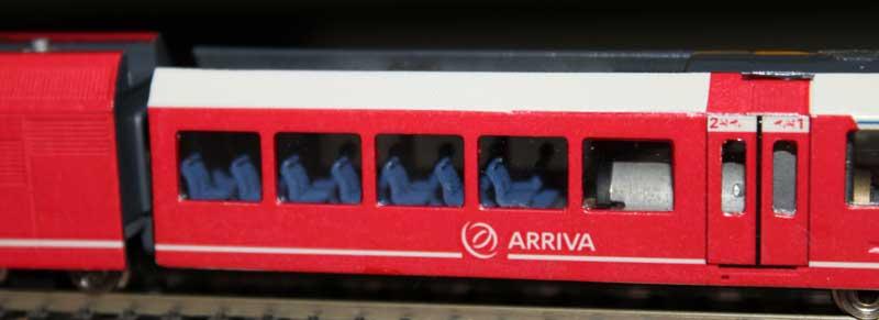

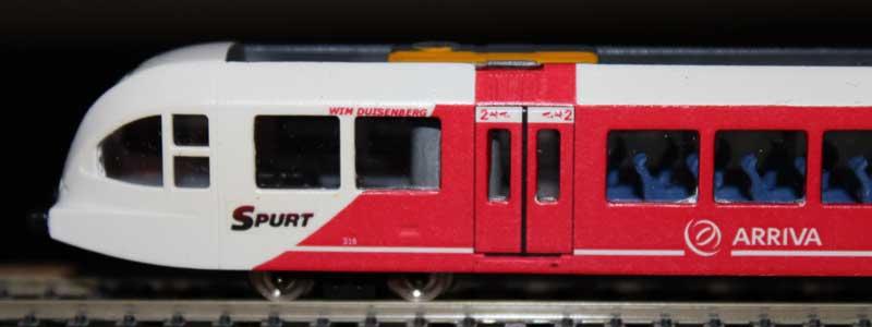

22 January 2011, 18:23:31 »

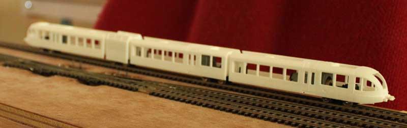

Hallo Allemaal,
Dit is het eerte model door VDM geprint en in de kleuren gezet door Bouwe.
Groeten Frits
Ronaldk
Berichten: 8868
Reactie #26 Gepost op:
22 January 2011, 19:10:00 »
Frits,
Dat ziet er mooi uit! Misschien kijk ik er raar tegenaan maar zitten in de kop geen ramen? Of zijn ze zo helder?
Groeten Ronald.
Bouwe
Koekiemonster
Berichten: 983
Nitropa
Reactie #27 Gepost op:
22 January 2011, 19:19:07 »
Alle ramen zijn van glaswerk voorzien, ik vermoed dat Frits de ramen heeft gelapt voor de foto
mvg Bouwe
olaf99
Berichten: 947
Reactie #28 Gepost op:
22 January 2011, 23:46:34 »
Hallo
Dit is een erg mooi model geworden.
Olaf
