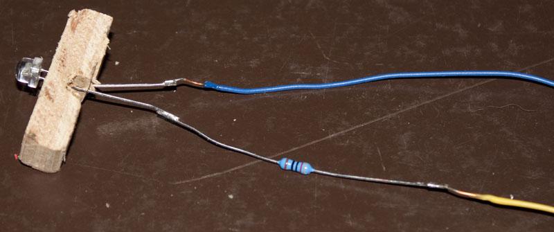

Ik heb mijn ledjes binnen en ben dus meteen maar aan het solderen gegaan om een proefverlichting te maken voor in mijn huisjes straks. Al doende loop ik dan tegen enkele praktische vragen op zoals:
hoe werk je de pootjes en het weerstandje netjes weg? Op de manier zoals ik het heb gefabriekt hangt er straks nl. een heel woud van bijvoorbeeld weerstandjes onder de bodem van de treinbaan en dat kan de bedoeling niet zijn. Dat lijkt me zeer kortsluit- en/of storingsgevoelig. Misschien (of eigenlijk moet ik zeggen "waarschijnlijk") is er een veel betere manier om dit technisch op te lossen. Ter verduidelijking van mijn vraag een foto van hoe ik het net in de gauwigheid heb gedaan:
Ik had bedacht om zo'n blokje of zo in het huisje te lijmen met de bedrading door een gat naar onder de bodemplaat maar da's zoals gezegd verre van sjiek. Wie kan me op weg helpen om dit netjes en veilig te doen?

Wel, om te beginnen kun je de pootjes van beide onderdelen korter afknippen. En daarna zou je kunnen overwegen om wat krimpkous te kopen en toe te passen. Daarmee isoleer je de metalen delen.

ik zou het ledje en de weerstand in het huisje plaatsen (lijm). dan weet je in ieder geval dat niks elkaar kan raken, en een andere manier, is zoals het nu op jouw foto is aangesloten en dan een stukkie krimpkous over de weerstand doen,werkt isolerend genoeg..

Bevestig u onderdelen op een stukje stroken printplaat.Kan je alles op kwijt zonder gevaar van kortsluiting.

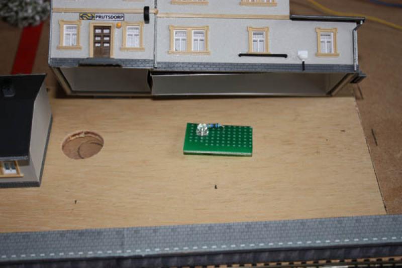

Ok, na wat nadenk- en uitprobeerwerk heb ik toch gekozen voor een printje: printplaatje gekocht, stukje met een figuurzaag afgezaagd, ledje, weerstandje en draadjes er op gesoldeerd et voilá:
Ziet er toch wat netter uit al zeg ik het zelf, dan mij eerste poging. Nu nog een klein schroefje er door en het zit ook nog eens mooi vast.  :D
En zo leer ik elke dag weer wat bij, ook en vooral dankzij jullie tips natuurlijk!  (y)
