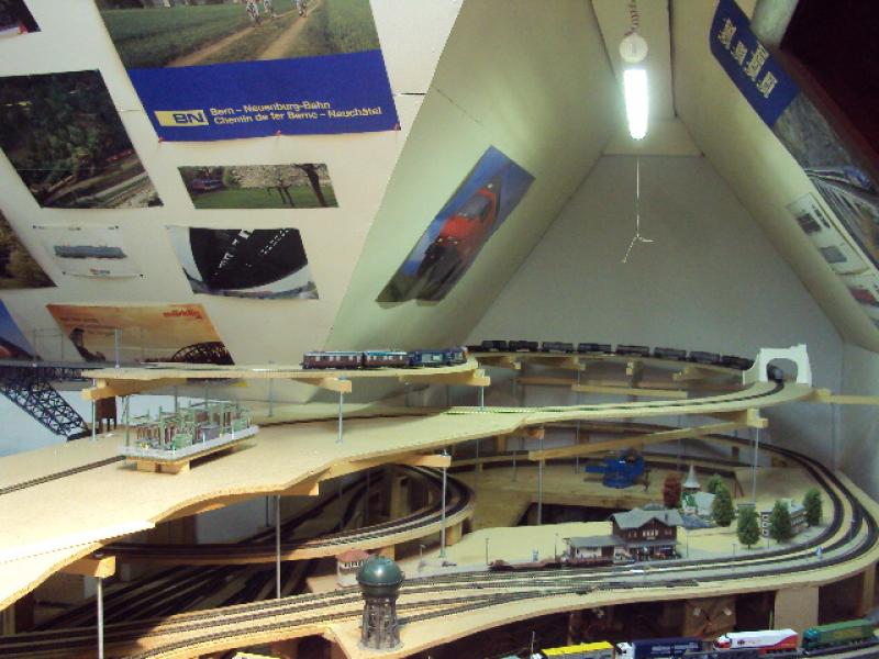

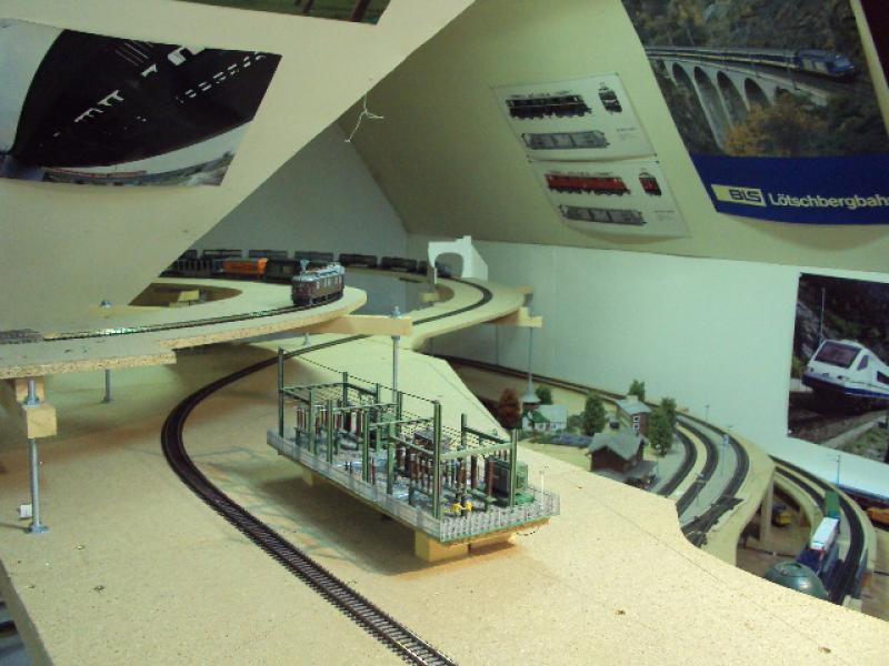

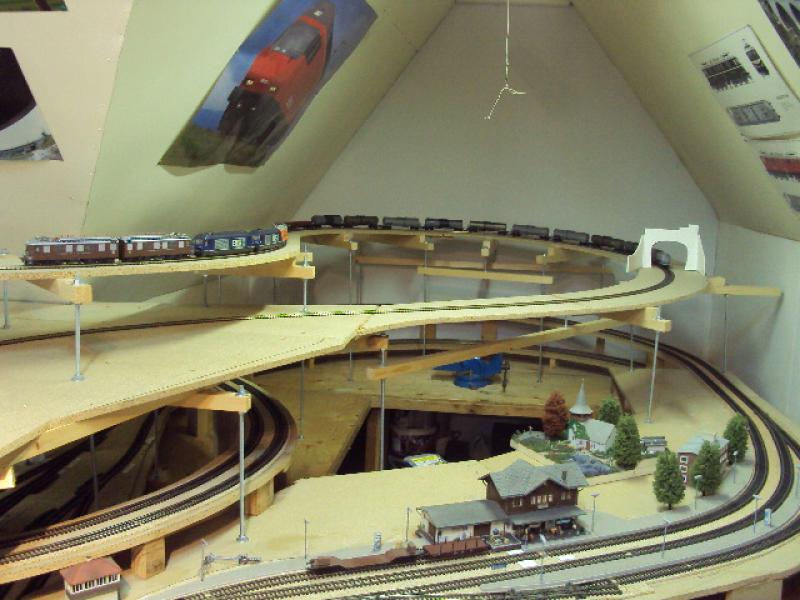

Na toch een relatief lange bouwtijd nu verleden week eindelijk het laatste stuk rail ingepast. 1 spoor ligt nu provisorisch rond en kan volledig bereden worden. De officiele inhuldiging volgt nog op korte termijn . Orkestje is nog aan het inoefenen.
De hellingen en spiralen laten zich vlot bereiden door Roco/ Lima en Liliput/Trix. Enkel Fleischmann met lange treinlengtes ( Bvb de iCE ) hebben hier problemen en slippen door.
De baan bestaat in principe uit 2 gesloten loops. Lengte moet ik nu toch eens echt opmeten want zullen aardig wat meters zijn.
Nadeel is dat de treinen uiteraard enkel rondjes rijden en weliswaar via een schaduwstation een afwisselend verloop kennen maarhet toch niet realistisch is.
Ik denk er dan ook over om dit aan te passen naar een hondebot principe.
ik zou dan de bovenste loop die van de brug komt terug rond leiden naar de brug maar tegelijkertijd een 3 of 4 sporig schaduwstation in deze lus leggen. Het hieronder lopende spoor dat van het hoofdstation komt zou dan de andere lus worden dus vanuit station via lus terug naar station en wederom met een 3 of 4 sporig schaduwstation in deze lus.
Concreet zou dus de helling eigen vervangen worden door een onderste en bovenste lus
Ze lopen dus als het ware onder elkaar door en eens de berg afgewerkt die hierboven gepland is zullen ze ook niet meer zichtbaar zijn.
Ingrijpen kan steeds van binnen uit de berg zelf.
Voordeel is dan een totale rijlengte van een paar honderd meter, in totaal 4 schaduwstations op de totale omloop met hierdoor een nog groter afwisselend treinenverloop en treinen die dan het traject in beiden richtingen berijden.
Wat is jullie mening hierover ?
Zoek tevens iemand die mijn baanplan op papier/Pc kan tekenen. ( Dit is namelijk iets waar ik de ballen van snap en eerlijk gezegd ook niet het geduld en interresse voor heb om mij in tekenprogramma's te verdiepen )
