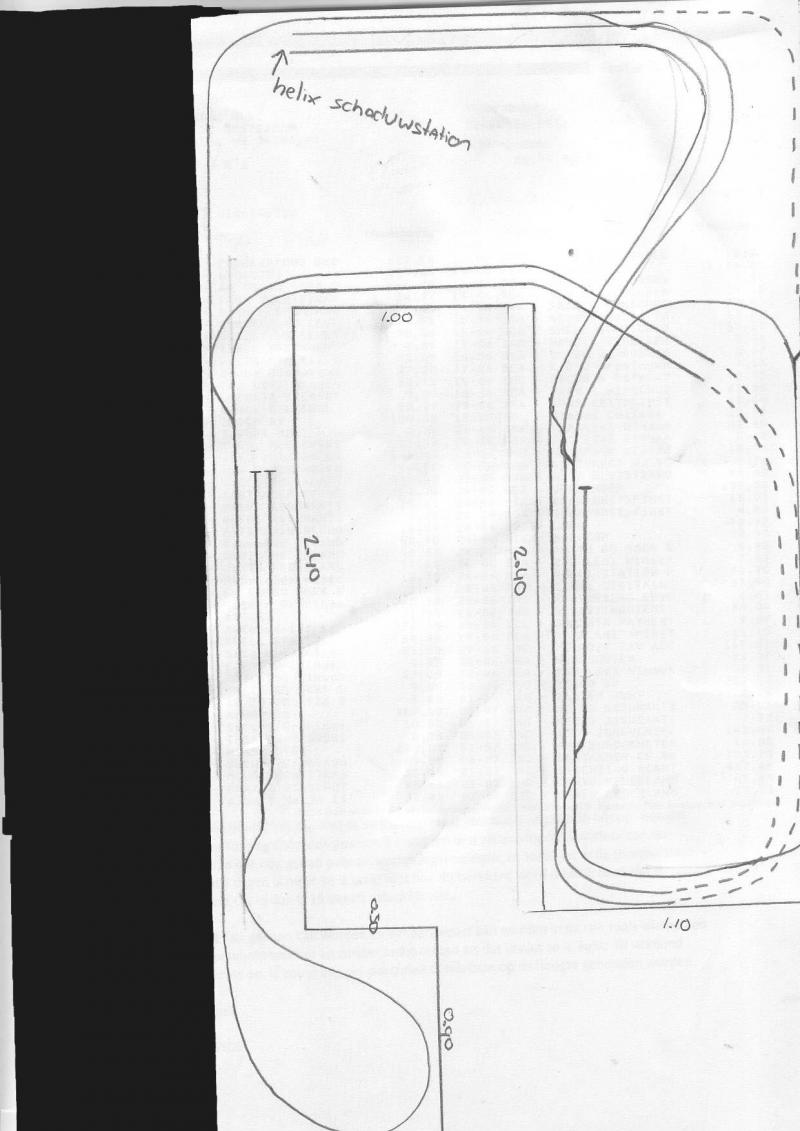

Ik wil zo langzaam weer eens beginnen een spoorbaan op te bouwen.
Vroeger heb ik Marklin treinen in HO gehad en ook een tijdje wat LGB treinen maar zeker die laatste was moeilijk een baan te realiseren vanwege de ruimte.
Nu ben ik in het bezit van een zolder hier die ik nog wel moet opruimen (haha), de ruimte is daar 470 bij 270.
Het enige vervelende is wel nog dat het dak vanaf de grond schuin toeloopt de gemeten breedte van 270 is bij een hoogte van 0.50 cm dus eigenlijk is de echte breedte iets meer.
De bedoeling is dus om het laagste nivo bij 0.50 cm boven de grond te houden het besturen van de trein moet toch zittend gebeuren omdat ik geen zin heb om steeds mijn hoofd te stoten.
Mijn bedoeling is om een baan te maken met een groot hoofd station en 1 of 2 kleinere stations en een stukje waar wat met goederen gedaan kan worden, ook wil ik een langer stuk hebben waar ik wat kan rijden en een schaduwstation zit ook in de planning.
Hoofdzakelijk zal er digitaal gereden worden met materiaal uit tijdperk V, denk aan een ice treinstel met 3 tussenbakken zo`n diesel regionaal treintje, amsterdam berlin IC, wat goederen treinen enz.
Nou ben ik nog een beetje aan het denken aan de schaal HO vind ik zowiezo de mooiste schaal, maar ik weet niet of ik dat met mijn ruimte kan dus N zal ook een optie kunnen zijn.
Nu heb ik al wat zitten tekenen in anyrail maar met alleen de probeerversie kwam ik niet tot een volledig plan dus heb wat zitten schetsen.
« Laatst bewerkt op: 22 November 2010, 15:11:00 door Peter van der Leek. Reden: Baanplan toegevoegd »

over je plannen... Bedenk goed dat je ook nog onder je baan bezig moet... en dan is 50cm niet veel... Dus denk even na over de ruimte en plannen. De baan zou ik niet breder maken dan 800mm dat is meestal nog de breedte waar je bij kan komen.
Succes met ontwerpen.
Groeten Ronald.
« Laatst bewerkt op: 22 November 2010, 15:20:03 door Ronald Koerts »

Ah toch gelukt al wel wat klein breedte van 1.10 word inderdaad wat minder als de bochten er maar in passen.
Hoe smaller ook hoe hoger de tafels kunnen staan ook. Oh en ik zie ook dat de lengte er niet meer bij staat maar dat is dus 4.70
Ook het bovenste spoor is een beetje weg maar dat loopt dus gewoon zichtbaar door, aan de rechterkant zie je ook streepjes dat moet een tunnel voorstellen die eronder loopt.
Bovenaan staat naar helix schaduwstation dat komt dus onder die tafel met keerlus.
« Laatst bewerkt op: 22 November 2010, 15:14:53 door rower »

In H0 gaat hem niet worden.... veel te krap allemaal... In schaal N wordt dit ook nog een uitdaging....
1) Je komt de bocht niet om, de bochten zijn naar verhouding veel te klein getekend, de kleinste straal in H0 is 360mm maar die moet je eigenlijk niet willen gebruiken, R=420mm is eigenlijk minimaal....
2) Te weinig lengte voor het overbruggen van de hoogteverschillen, voor 9 cm hoogteverschil heb je 3 meter nodig... Encyclopedie Hellingen
3) Twee niveau's met één niveau op 50cm vanaf de vloer? Dan komt het schaduwstation op 30cm - 40cm... je kan er nooit meer bijkomen... Encyclopedie Schaduwstations
zomaar een paar dingen.... Ben bang dat je naar een kleinere schaal moet overstappen of de plannen drastisch moet wijzigen... Maak eens een doorsnede van de ruimte. Dan weet je hoeveel je ruimte je echt hebt.
Succes met ontwerpen!
Groeten Ronald.

Ok heb al beetje zitten denken over een ander baanplan al weet ik nog niet precies waar deze huidige schets in problemen zou komen met bochten.
De ruimte is 470 bij 270 ongeveer op 50 cm boven de grond het dak loopt schuin toe dus hoe hoger hoe smaller.

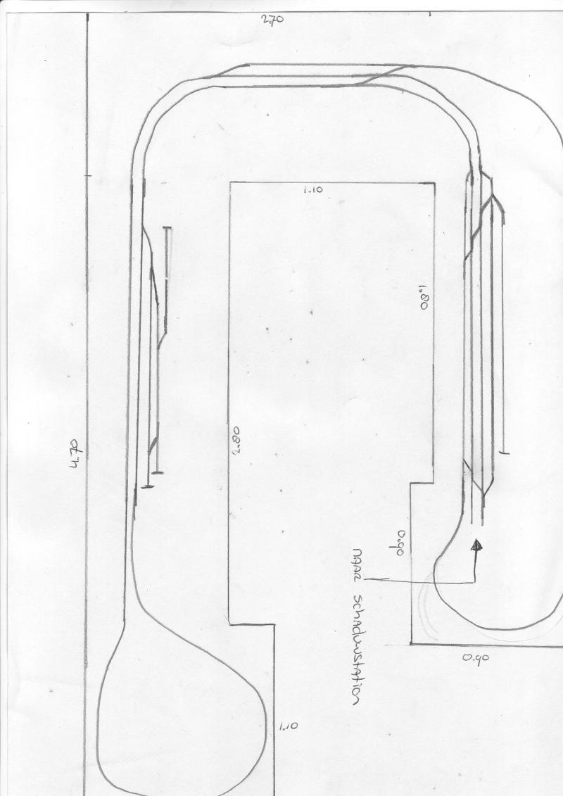

zo nog even een nieuw plan gemaakt zou dit wel mogelijk zijn in HO.

Weet je dat je met gelijkstroom geen keerlussen kan hebben? Dus zal je daarvoor óf een speciale module daarvoor moet gebruiken of de sporen verbinden d.m.v. van kunststof railassen, zodat je geen kortsluiting krijgt.

Ziet er al beter uit... Je kan de boel gemakkelijk digitaliseren door middel van twee keerlusmodules... dat kan zonder problemen. Hoe je het schaduwstation gaat maken daar heb ik geen beeld bij... dus daar ben ik nog wel benieuwd naar...
Groeten Ronald.

ik zal er binnenkort een schets bij doen ben alleen nog aan het denken hoe ik duss een cm of 25 moet zakken.
Ook ben ik nog aan het kijken of de linker tafel langer kan maar zit met het trapgat.
Schaal tt zal het nooit worden te weinig aanbod dan liever nog n, maar ho blijft toch mijn voorkeur houden.
Keerlusmodules heb ik denk ik niet nodig vanwege dat ik marklin c of k spoor wil gebruiken.
