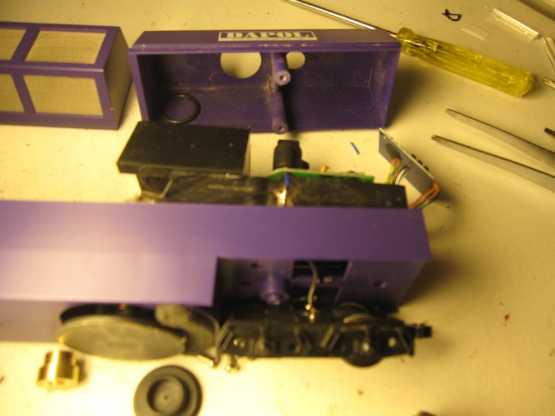

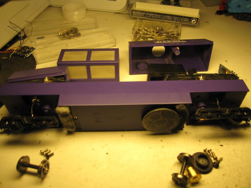

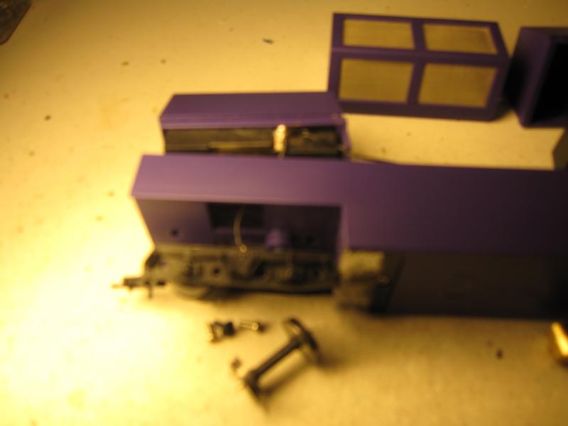

mijn bedoeling was na ontvangst van de Dapol de handleiding te schrijven en gaandeweg foto's te maken. Speciaal voor jou ben ik aan het schrijven gegaan maar kan alleen maar foto's van het eindresultaat laten zien.
De beschrijving heeft betrekking op het draaistel waar de schacht voor de decoder zit.
Voor het andere draaistel geldt dezelfde procedure.
Draai het draaistel los (een zwarte schroef).
Draai de vrijkomende (4) zilveren schroefjes los: het bovenstel met schacht voor de decoder komt vrij.
Haal de wielen uit het draaistel.
Trek met een tangetje de veertjes van het bevestigingspunt op de stroomafnemer af.
Haal voorzichtig de stroomafnemers van het draaistel: bevestigingspunt (van de gestripte veertjes) voorzichtig door het gaatje steken waardoor de stroomafnemer vrij komt van het draaistel. In verband met warmteontwikkeling bij het solderen dienen de stroomafnemers los van de draaistellen te liggen omdat anders het plastic van de draaistellen kan smelten.
Soldeer een draadje aan de stroomafnemers op het punt waar het veertje vast zat.
Dat draadje dient zodanig lang te zijn om het aan de andere kant te solderen op het punt waar de zwarte draad van het andere draaistel is gesoldeerd (begin blauwe draad op de foto).
Aan de zijkant van het zilveren plaatje is een klein gaatje om de draad doorheen te steken en daarna te solderen.
Bij het tweede draaistel wordt het uiteinde van het draadje gesoldeerd op het punt waar het begin van de zwarte draad naar het andere draaistel is gesoldeerd.
Op de foto's zijn de soldeerpunten te zien.
