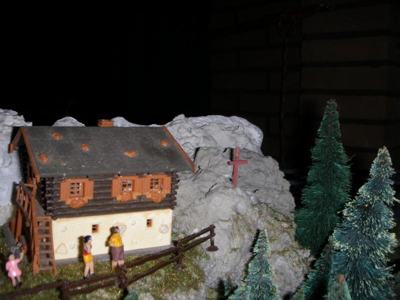

Zoals de meesten wel weten heb je in de Alpenlanden vaak een kruis die verlicht is op een berg.
Nu leek mij dit voor mijn baan ook een mooie aanvulling.
Ik heb dit als volgt gemaakt.

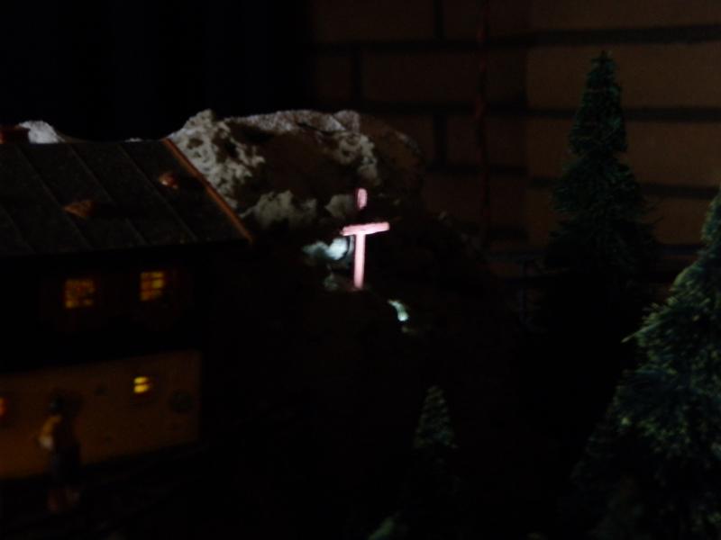

Ik heb een kruis gemaakt van lucivers. En daarna in de goede kleur gemaakt. De spot die het kruis moet verlichten heb ik als volgt gemaakt.
Ik heb een rietje genomen zoon eentje die je kan buigen. Hier heb ik 4 cm vanaf gesneden. Toen heb ik een heldere led van 3mm genomen en die heb ik in het rietje gefixeerd, zodat de led er niet meer uitsteekt. Nu krijg je van de led iets meer een gerichte lichtbundel. Mijn bergen heb ik gemaakt van pur en gips. Als je nu een gaatje in je berg maakt zodat het rietje er vast in komt te zitten, heb je een schijnwerper die het kruis verlicht.
Ik heb onderstaande foto`s bijgevoegd van het resultaat.
Henk

Hoi Henk.
Dat heb je mooi voor elkaar.
Echter 1 opmerking, nu heb je het houtje van de lucifer boven op de andere gelijmt, vandaar dat je schaduw hebt bovenaan het kruis.
Maak gewoon een vlak kruis dan is dit gans verlicht, komt beter over.
