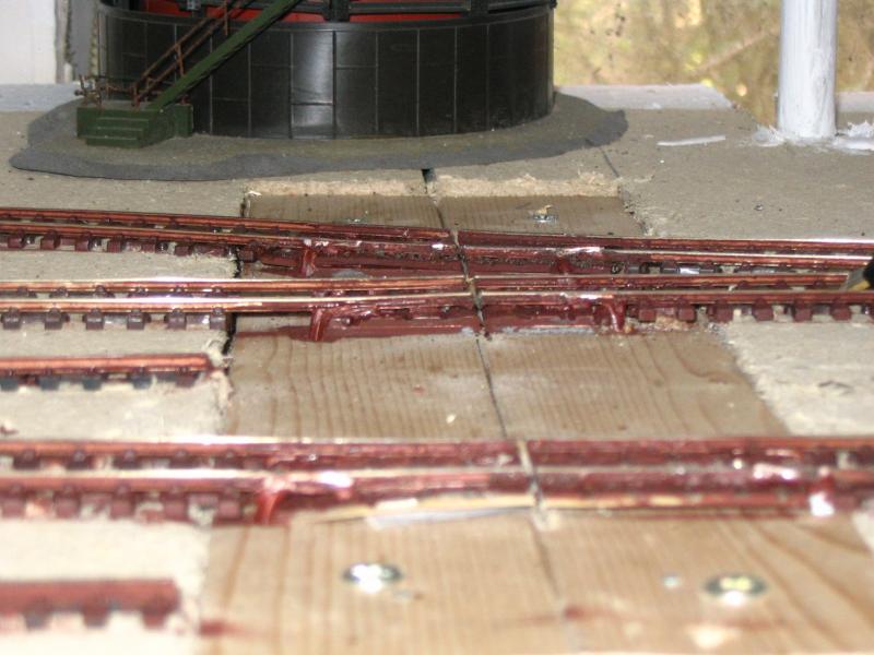

Heb je hier wat aan.
Ik heb een keer een klein stukje hier over geschreven, hierbij een afschrift hiervan.
De foto is niet zo heel goed.
Railovergang van moduul tot moduul
Een bijzonder aandachtspunt is de railovergang tussen twee modulen, Als we de rails recht op de scheiding afzagen en de moduuls gaan verhuizen is het mogelijk dat de rails op de rand los laat met alle gevolgen van dien. Daar heb ik een trucje toegepast die ik ooit in een hobby blad heb gelezen. Op de rand van het moduul wordt een houtenlat geplaatst van ± 4 cm breed en net zo dik als de bovenlaag ( bij mij is dat een plaat zacht boord ) van het moduul, hierover heen loopt dan de rails. Onder de rails zowel rechts als links van de overgang plaats je een plaatje pertinax met koperlaag. Je haalt over de totale lengte van het stuk pertinax de bielzen weg en de spoorstaven soldeer je vast op het koperlaagje. Dit plaatje pertinax schroef je vast aan de ondergrond, vervolgens slijp je de koperlaag tussen de railstaven in de lengte weg i.v.m. kortsluiting. Hierna slijp je de railstaven door precies op de scheiding van de twee modulen. Zowel links als rechts dienen nu een draadje gesoldeerd te worden aan de railstaaf die aan de onderkant doormiddel van een tweepolige stekker aan elkaar verbonden worden.
In mijn geval loopt de moduul scheiding deels door het kanaal en lopen de rail sporen via een brug hier zal dus een andere oplossing gevonden moeten worden.
