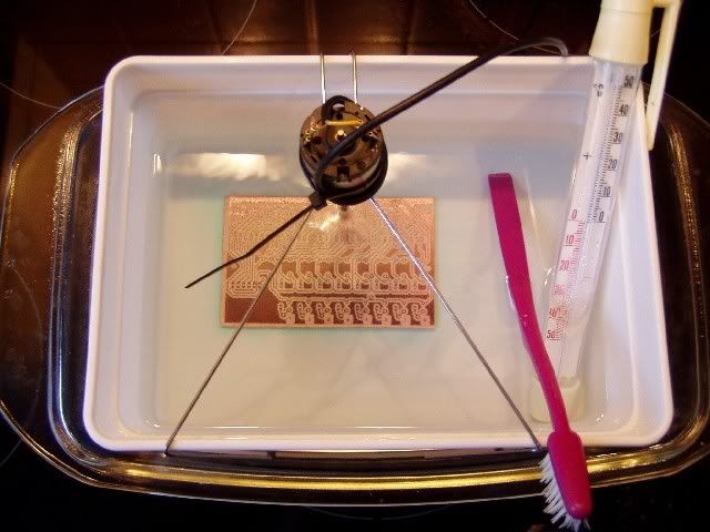

Met zulke mooie etsbakken zul je zeker ook printplaten kunnen etsen.
Ik denk eigenlijk dat voor het etsen van messing onderdelen er grotere eisen aan de etsbak gesteld worden dan voor het etsen van een printplaatje.
Voor het etsen van printplaten maak ik gebruik van een bakje met een roermotortje er op. De plastic bak met etsmiddel staat in een glazen bak met water om te verwarmen.
Zo dus.
http://i134.photobucket.com/albums/q87/Jan-Huchshorn/Simpele-etsbak.jpg
Jan.

printplaten etsen lukt al in een plastic bakje met etsmiddel. het gaat sneller als je bak verwarmt is en de vloeistof over je print beweegt. maar hoeft niet percee
