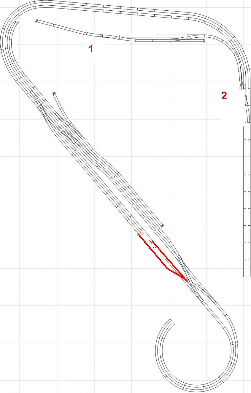

Het industriespoor bovenin is nu aangesloten op het hoofdspoor rechts.Dit is niet logisch, want dan moet je rangeren op het hoofdspoor en dit is in Nederland niet gebruikelijk.
Zoals Wesley zegt zou ik het ook aansluiten op het station, zodat je daar kunt rangeren zonder de treinenloop op de hoofdbaan te frustreren.

Is het ook onlogisch, wanneer de trein voor het industrie gedeelte alleen maar uit het zuiden komt?

Hoi Jos,
Dit ziet er goed uit.
Toch heb ik een paar vraagjes en een kleine aanpassing. Zie ook de tekening
In deze tekening zie je in rood een kleine aanpassing in je station. Ik zou het onderste spoor misschien iets langer door laten lopen en via een (half) engels wissel weer aan laten sluiten.
de nummers in de tekening heb ik vragen over:
1 Is dit jouw container overslag? Heb je dan niet weinig ruimte voor het laden van containers? Ik denk dat je misschien beter twee parallelle kopsporen kunt neerleggen.
2 als dit een uithaalspoor is, is het misschien wat kort?
groet Jeroen
