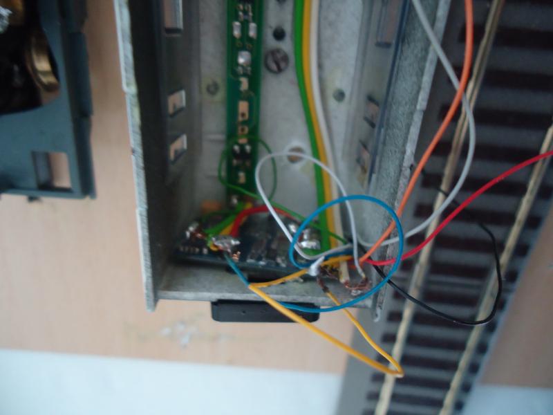

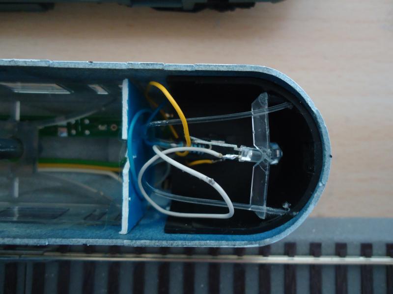

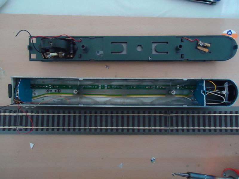

Hier wat foto'tjes. Ik denk dat ik draadjes misschien verkeerd heb aangesloten, vind het maar raar!
Zo ziet de binnekant van de kap eruit.
Met het welbekende lichtsetje

Wat zit er tegen de achterwand ? Is dat de decoder ?

Aan de achterwand heb ik de esu-decoder geplakt.
Ik wou vanaf dat achterste stukje eigenlijk alle bedrading hebben. even beschreven ziet het er zo uit:
De blauwe draad van de decoder gaat naar de blauwe draad in het setje van Tvw, en naar de ledprint.
De gele draad gaat naar de gele draad van het lichtsetje
De groene draad gaat naar de ledprint.
En de witte draad gaat naar de witte draad van het lichtsetje.

Volgens mij heb ik nu een foutje gevonden, ik had de ledprint aan de uiteindes gesoldeerd, en niet op de plaatsen met soldeer erop.
NS '80-'90-'00

Het is mij niet helemaal helder wat je probeert te installeren. Ik zie alleen het standaard ledsetjes van Tom van de Weert. Tom levert daar zelf een heldere installatiehandleiding bij. In het kort komt het erop neer dat je kleur op kleur aansluit. Dus blauw op blauw, wit op wit en geel op geel. Daarbij wel even opletten dat je de goede setjes voor en achter gebruikt. Bij de ene geeft de witte draad stroom aan de frontseinen en de gele aan de sluitseinen, bij de andere is dat net andersom. De binnenverlichting strip sluit je vervolgens aan op groen en blauw en die laat zich dan met F1 schakelen. Een Digirails strip heeft daarvoor verschillende aansluitpunten. Het risico ontstaat als je de strip inkort. Als je dat niet goed doet, werkt een deel van de strip niet meer. Je moet de strip inkorten op de stippellijnen. Dan gaat het goed.
