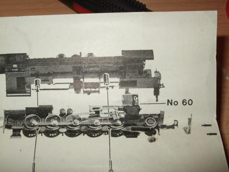

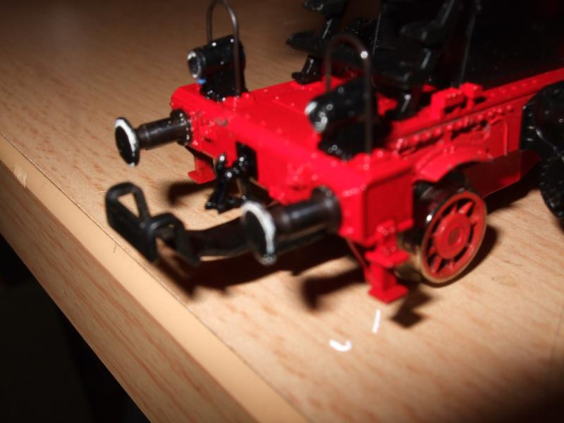

Om de BR 50 om te bouwen naar digitaal moet ik de "body" losmaken van het chassis door en de schroefjes los te maken en de frontbuffers los te maken/verwijderen. Lijkt heel logisch, maar ik krijg de buffers met geen mogelijkheid (zonder de boel te slopen
) los. Durf ook weer niet heel veel kracht te zetten. Wie heeft hier een foefje voor?

Op deze oude modellen zitten ze nog met schroefdraad in de bufferbalk, wellicht met
een klein tangetje proberen, en dan een oude lap o.i.d. er tussen zodat er geen direct
contact met de tang-buffer ontstaat.

Of eerst eens met de hand proberen los te draaien...

dank je, draaien dus
foefje gevonden, heren dank!
