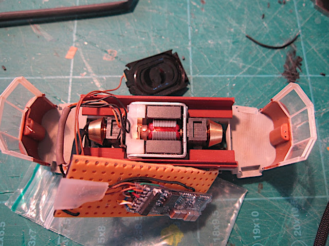

Ik denk dat ik er bij elkaar wel twaalf uur mee bezig ben geweest om deze tram digitaal te maken, want het was een gepuzzel. Ik wilde eigenlijk totale doorkijk, maar dat is me niet gelukt. Ik had een Tran speaker die precies naast de ESU Loksound Micro decoder in het dak pastte, maar die had een probleem. Je hoort het tramgeluid wel door de speaker, maar als het geluid toe neemt, gaat de speaker knetteren. Waarschijnlijk kunnen de elektronische jongens me wel uitleggen waarom dat is, maar ik ben overgestapt naar een standaard ESU speaker. Die neemt helaas wel veel ruimte op de motor in beslag, zichtbaar achter de raampjes. Wellicht kan ik hier in de toekomst ooit een betere oplossing voor vinden. Na dat ie af was heb ik nog wat tijd in een een sfeervolle video gestopt.

Het plaatje wat in het dak komt te zitten, met aan een kant de decoder (en de later verwijderde Tran/CT Elektronik speaker), de andere kant verlichting en aansluitingen voor de motor.
Het past mooi. Decoder en speaker. Helaas voor de speaker...
Het geheel.

hoeveel Ohm had die tran speaker?
(ik zie alleen 8 ohm op die site, daar houdt esu niet van, die wil 100 Ohm)
Kan de reden zijn van het knetteren.
twee mini van 50 Ohm passen volgens mij wel naast die decoder.
zijn rond 13 mm, is al 6 sporen op een printje.

Ik heb geen idee hoeveel Ohm die speaker is, maar te weinig, zonder meer.
Het gat in het dak is overigens smaller dan het printplaatje. Het valt in het kleinere dakje, als je begrijpt wat ik bedoel.
