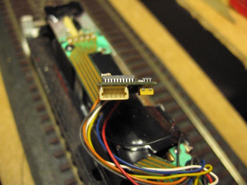

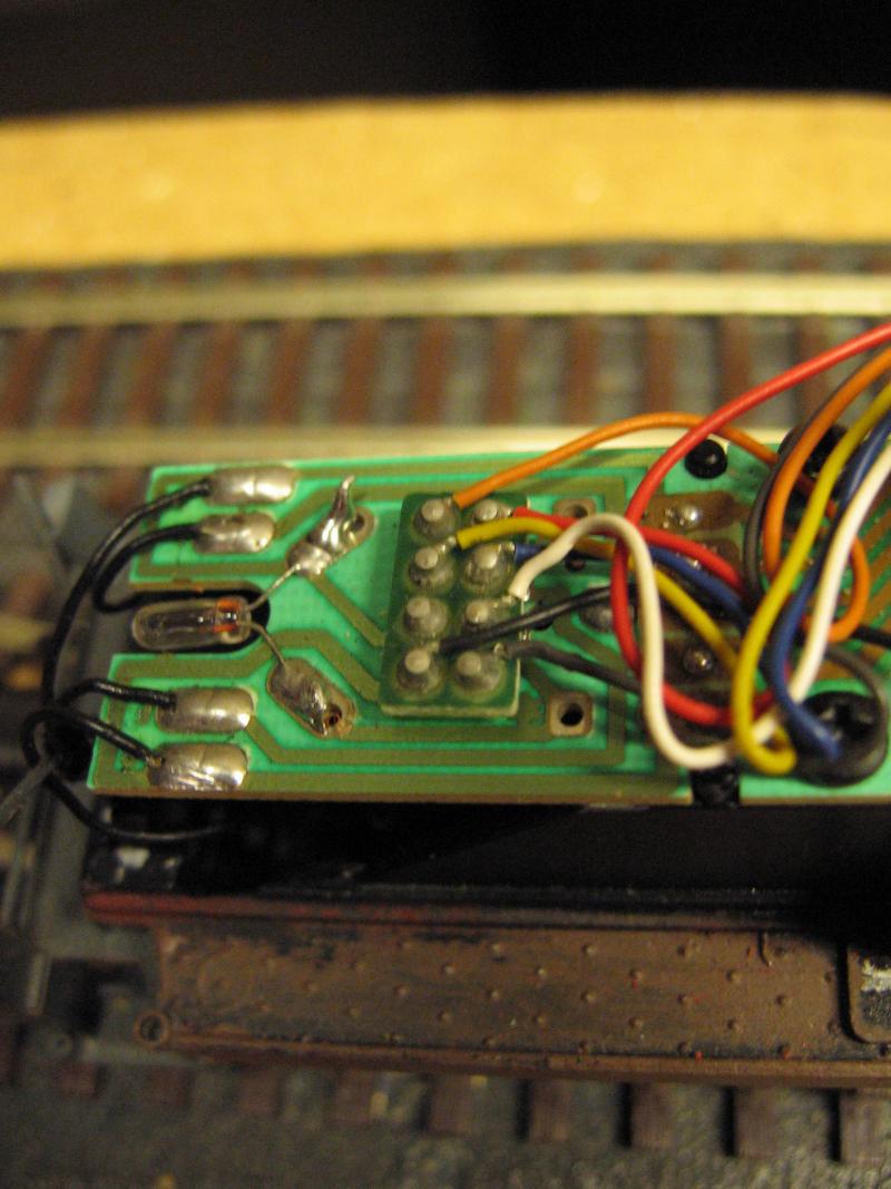

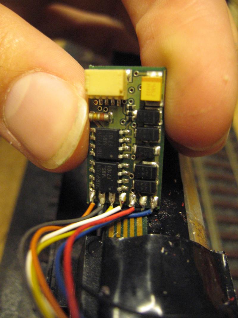

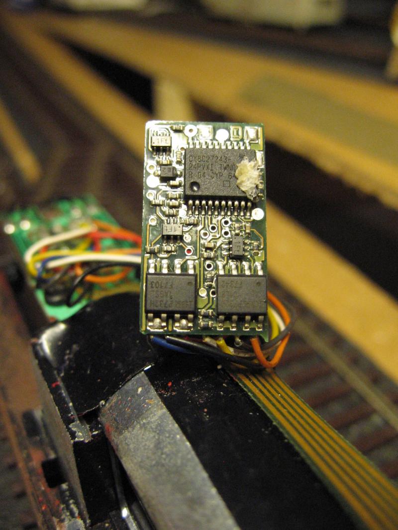

hallo,
weet iemand welke decoder dit is? ik ben namelijk een beetje onhandig geweest door de decoder eens een middagje te progammeren en daar is dus iets fout gegaan waardoor de loc niet meer (digitaal) rijdt. Dus weet iemand welke decoder dit is en nog handiger: welke cv moet ik gebruiken om deze weer op de fabrieksinstellingen te zetten? ik ben de handleiding ook kwijt
mvg, Maarten
Eenerspoor
Berichten: 1036
D813 Groningen 1972-73 grijs verleden met karakter
Re:welke decoder is dit???
07 October 2010, 17:27:52 »
Lijkt wel een Uhlenbrock 76500.
Check ff of CV 8 = 85.
Decoder resetten met door CV 59 = 1 te programmeren. Misschien werkt CV 8 = 8 ook.
Heb je interesse in een ingescande gebruiksaanwijzing, stuur dan ff een PB.
Henk
H0 2-rail met iTrain, Yamorc 7001, Digikeijs, Rosoft, LocoNet.
MdR
Berichten: 784
07 October 2010, 18:49:42 »
hij doet het, bedankt
