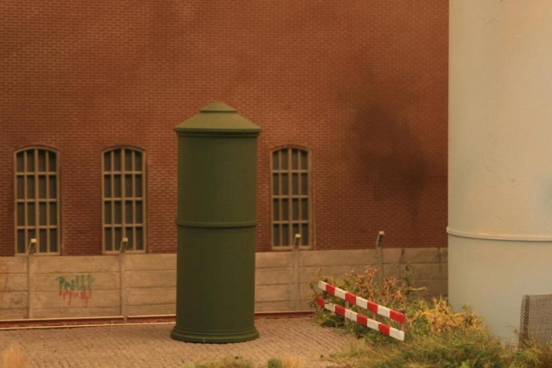

ik had ff een kwartiertje over..... ::)
klik
klik
klik
eric

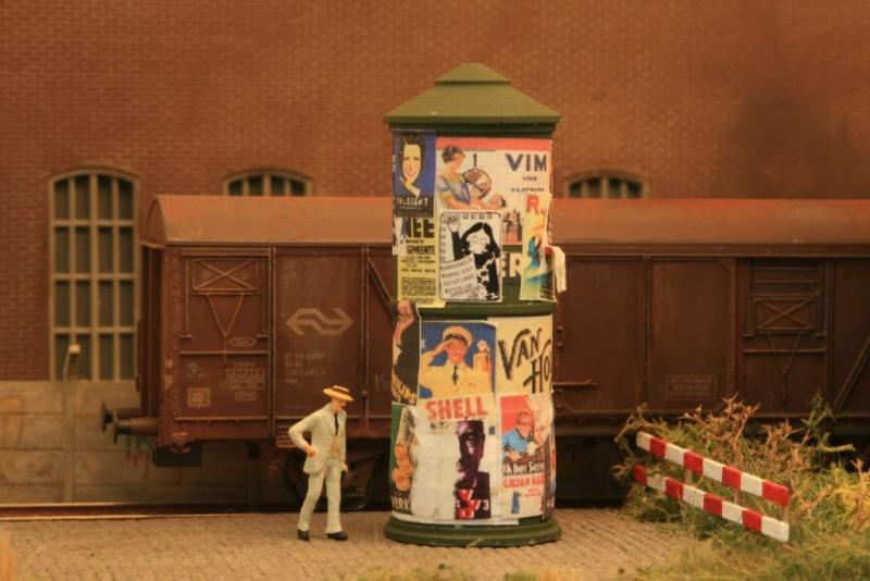

ik mis "MUSSERT of MOSKAU"
eric den boer
  • Berichten: 3182
  • Einzelganger
Re:peperbus
« Reactie #2 Gepost op: 23 September 2010, 22:48:48 »
 ik heb een poster over een vent met een gek snorretje, stijve arm en een zwarte lok heen geplakt.
eric
Er stond een vent met een gek snorretje, stijve arm en een zwarte lok en daar heb je een poster overheen geplakt ?

Eric, hoe heb je dat zo snel gebouwd?
Ziet er leuk uit, maar wel een vreemde locatie  ;D
Vr. groeten,
Bob
eric den boer
  • Berichten: 3182
  • Einzelganger
Re:peperbus
« Reactie #7 Gepost op: 24 September 2010, 09:53:37 »

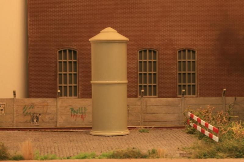

bouwen stelt niets voor,ik heb plastic primer van motip gebruikt op de peperbus, zo droog,dan tamiya xf nr 67 nato green gespoten, ook zo droog en tussen het drogen door de plaatjes van bessel die hij over de mail had gestuurd op maat gesneden.
ik ken deze bussen nog goed herinneren uit het rotterdamse straatbeeld, op het laatst zaten er zoveel affisches over elkaar heengeplakt dat het een groot dik papier was geworden, heb ik nagebootst door eerst een a4tje op posterformaat te knippen, dan al deze stukjes papier op elkaar te plakken en dan de posters zelf,krijg je een lekkere dikke laag papier van, ik heb kartonlijm gebruikt, droogt ook lekker snel, ja mensen alles moet snel tegenwoordig in de modelbouw ;)
en dan de plaats, ze werden gebruikt voor elektrischiteitshuisjes maar later raakte ze in onmin bij de gemeente, gemeente lieten toe dat ze beplakt werden want dat leverde nog iets op.
http://www.museumbussen.nl/recensies/diversen/straatbeeld/straatbeeld.htm
stukje naar beneden scrollen.
hij moet nog een plekje krijgen maar dit was even voor de foto.
eric
@ jojo, of je bent te jong of je kent de geschiedenis slecht. ;)

in die tijd hadden ze toch een heel ander symbool dan dat vishaakje?
nscargo
  • Berichten: 2765
  • Wederopbouw Opsolder
Re:peperbus
« Reactie #10 Gepost op: 24 September 2010, 12:59:27 »
Leuk dat bij het plaatje van die broodkar ook het merk King Corn staat.
Ik kan me nog goed de televisiereclames herinneren, met Leen Jongewaard als opa en een klein jochie als Japie.
Dat was volgens mij nog voor het tijdperk "Loekie" bij de STER
