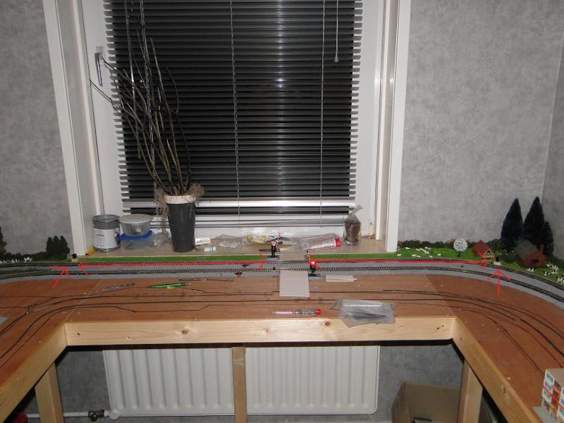

Hallo Formlezer
Ik heb een beetje probleem over AHOB.
IK heb de AHOB vananvond gemaakt op mijn treinbaan.
Als de trein langs de oog rijdt gaat AHOB dicht, de trein rijdt normaal snelheid en rijdt langs AHOB.. AHOB is niet op tijd helemaal dicht toen de trein AHOB langs rijdt en ging AHOB bomen ging beetje te vroeg omhoog en toen naar andere sensor anderkant langs rijdt dan gaat de AHOB weer dicht En de afstand tussen senoren en AHOB is 75 cm beide kanten en zelf ook kabel van senoren ook 75cm lang.Kan ik die AHOB iets aanpassen om AHOB op tijd dicht of moet ik de sensoren andere plaats zetten of niet?
Hierbij een foto
En met video
http://www.youtube.com/watch?v=kHEDtX8wO_8
Misschien is de video duidelijk
Ik hoop dat iemand mij helpen!
Groet Arno
Heeft iemand een tip over AHOB en Sensoren (oog)
Laatst bewerkt op: 07 September 2010, 02:32:45 door ArnodeBruin
Groet Arno

kijken de sensors naar de overweg of de andere kant op ?

Hierbij een foto met rode pijl kijkrichting!
Is dat goede plaats?? Of moet ik andere plaats zetten?? De afstand tussen sensoren en overweg is 70 cm! en de kabel van sensoren zijn 75 cm lang!
Groet Arno
Laatst bewerkt op: 16 September 2010, 19:20:07 door Peter van der Leek. Reden: Het laatste bericht hoef je niet te quoten
Groet Arno
Han Zijlstra
Berichten: 4291
The Right Track, Your track!
Re:AHOB (sensoren)
07 September 2010, 13:46:09 »
De sensorn moeten "kijken"in de richting van het spoor waar de trein vandaan komt. DWZ op je foto moet de linker sensor richting linker bocht kijken en de rechter naar de rechter bocht.
De kabels zijn +/- 75 cm . De kijkafstand van de sensor is 50 - 45 cm dat betekent dat als de sensor tussen de 50 en 45 cm iets (hopenlijk een trein) zie bewegen er een signaal naar de overweg gaat. Je kunt dus een beetje expirmenteren met de juiste opstelling.
(----sensor 45-50cm---)+(------kabel 75cm------)Overweg(------kabel 75cm------)+ (-----sensor 45-50cm-----)
-< kijkrichting kijkririching->

Ik heb er totaal geen kaas van gegeten en vindt het een enorm mooie overgang maar hier mijn 2 centen...
Je kan de kabels verlengen waardoor de ahob eerder dicht gaat.
Waarom die na het opengaan weer dichtgaat kan ik je niet zeggen maar misschien omdat ie beide sporen ziet? en dus bij de vertrekkende trein denkt dat er nog een komt uit de andere richting?

Hoi Arno,
Han had het over de opstelling van de sensoren. De juiste opstelling daarvan is heel belangrijk.
Misschien dat het
hierdoor
iets duidelijker voor je wordt?
Fred.

18 September 2010, 23:52:38 »
Bedankt voor advies en ik ga morgen doen! Misschien lukt het wel!!
Groet Arno
