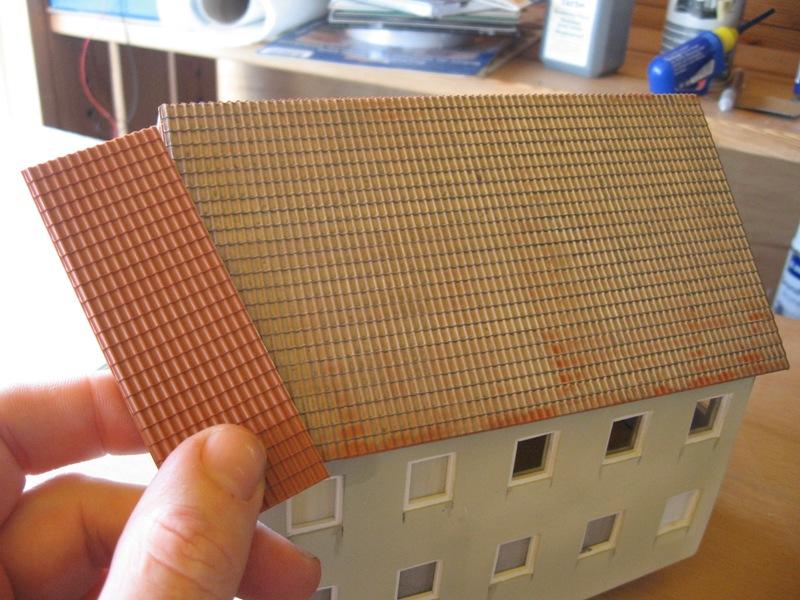

Gebruikelijk geef ik mijn dakplaten een wash van sterk verdunde zwarte verf. Ook dit keer, zwarte humbrol aangelengd met terpentine. Toen ik een dag later het resultaat bekeek was het resultaat geen mooi zwart dak maar was het resultaat wit uitgeslagen. Zie onderstaande foto; links onbehandeld, rechts wit uitgeslagen.
Iemand een idee van de oorzaak?

Ja, sommige plasticsoorten slaan door de terpentine wit uit. Het beste doe je eraan om dan te verdunnen met de verdunner van het merk van de verf. b.v. Humbrol color mix.

Alle kunstof eerst voorbehandelen met kunstofpreimer.

sowieso eerst spuiten/kwasten in kleur, goed laten drogen, dan pas wash erover.

Het zwart is niet voor het eindresultaat van het weatheren, het zwart dient om de kieren en naden te vullen. Hierdoor zul je, als je de bovenliggende delen drybrushed, het gewenste weather effect krijgen.
Dus eerst een zwarte wash, drogen laten en daarna brushen met wit of lichtgrijs is een prima manier voor een mooie weathering.
That's the way (y) ;)

Weer wat geleerd! Dank voor de adviezen, resultaten later in mijn bouwdraadje en op m'n site.
