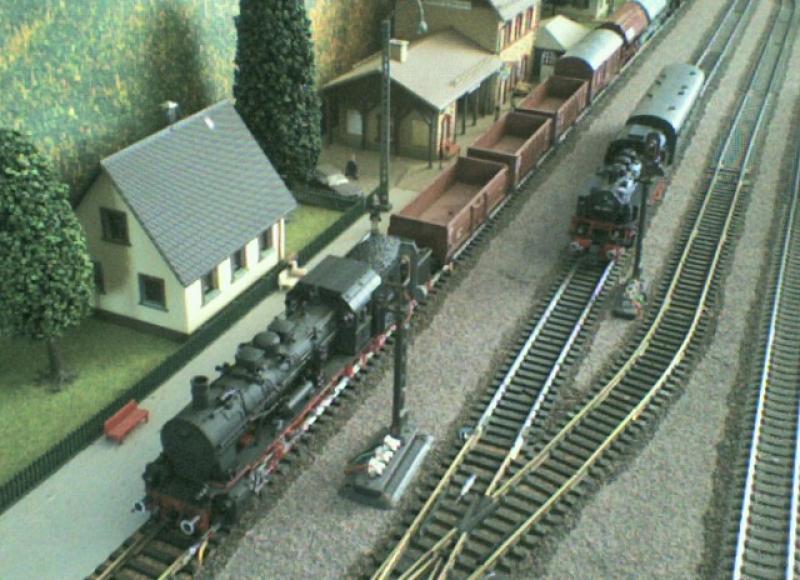

Zelf gebruik ik 4 soorten merken van rails door elkaar.
Nl. Flm, messing rails, Mehano, Lima en Piko A flex.
Wanneer je deze gaat met roest behandelen merk je nog moeilijk het verschil.
Verder leveren deze op gebied van stroomoverdracht geen enkel probleem, maar zoals Paul zegt, zorg ervoor dat de aansluiting goed klemt voor de stroomvoorziening.
Hier is Lima en Flm. Door elkaar gebruikt, echter nog niet beroest. Mvg.
