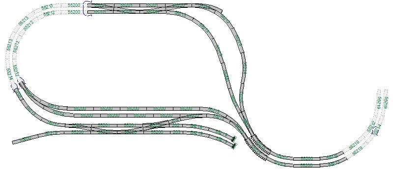

ik ben mijn baanontwerp aan het herzien en zit met de volgende vragen.
wat is de normale spoorafstand voor sporen, die in het station naast elkaar liggen?
En welke afstand nemen jullie indien er een perron tussen ligt?
Zijn er standaard maten ivm bouwpakketten?
Alvast bedankt,
Remko

Ik heb een vaste afstand van 61.9 mm en een extra afstand is volgens mij 92.8 mm, maar doordat ik wat met bochtwissels en aansluitende bochten aan het googelen was kwamen de sporen dichter bij elkaar. Verder wil ik na de 2 hoofdsporen een perron tegenover het station.
Zie onderstaand plaatje voor wat meer duidelijkheid. Deze liggen nu op 92.8, maar dit dan hart op hart. Spoorbreedte (bielzen) is 30 mm, dus dan blijft er ongeveer 60 mm over voor het perron.
Is dit voldoende?
Groeten Remko

Daar hebben we dan ook weer de encyclopedie voor:
Het Perron
. Het zou moeten kunnen 60mm. Dan heb je niet een echt breed perron. Maar die komen voor, ook in Nederland, bijvoorbeeld Doetinchem, Terborg, Beesd hebben een smal tussenperron.
Groeten Ronald.
