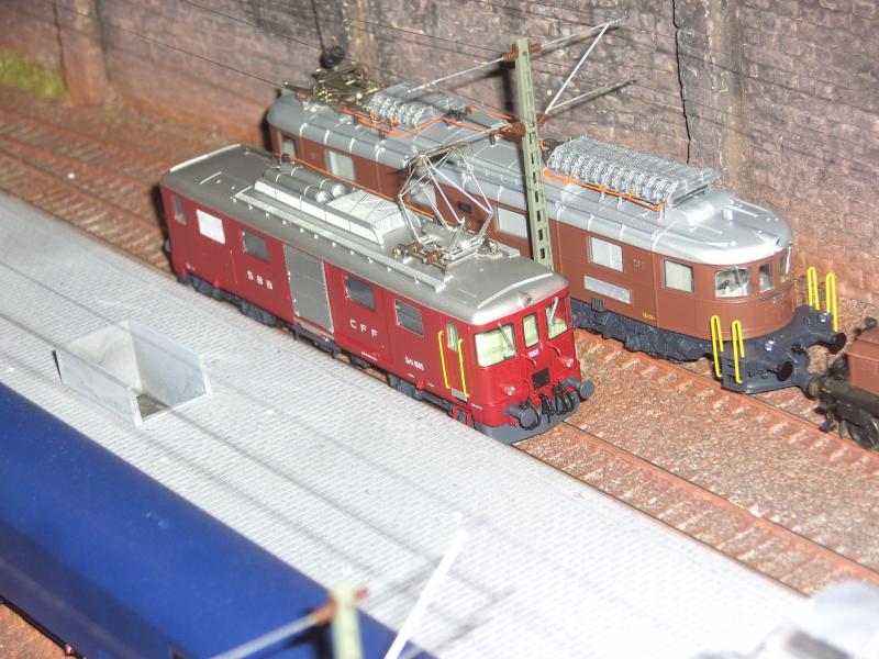

Het fixeren doe je met een heel dun kopersraadje uit bvb een meer aderige stroomdraad. Hoe fijner , hoe beter.
Gewoon aan de onderkant vande pantograaf vastknopen ( dmv pincet) en draadje dan langs het gaatje van bevestigingsschroefje in de lokkap trekken
Op de juiste hoogte brengen ( evt met een afstandsmalletje zodat je de rest ook op dezelfde hoogte hebt en dmv het terug vastzetten vande panto met het schroefje blijft ook de draad mooi zitten
Kan natuurlijk voor N iets meer prutswerk zijn maar met de dunste koperdraad moet dit toch ook zeker lukken
Draadje zijn amper zichtbaar bij inzet op de baan
Peter
