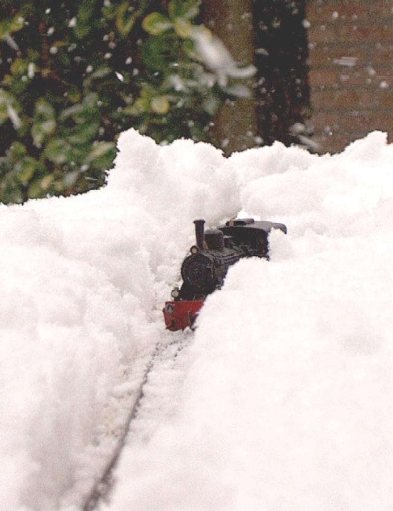

Tja, ik dacht het wel Dennis:
Ik heb hier een Märklin H0-lokje in echte sneeuw. Niet te evenaren met ander materiaal!
 ;D
Nadeel is wel dat als je je geweatherde modellen hierin laat rondrijden en ze zijn niet gevernist, je weer opnieuw met de verf aan de gang mag. Ook de rails is hier niet echt blij mee (M-rails in mijn geval).
Zie verder dit topic.

Ja het is wel realistisch zo, ben alleen bang dat de sneeuw bij mij binnen niet zolang zal blijven liggen. :D, is misschien oook wel leuk dooiende sneeuw.
Ik heb ook weleens van iemand gehoord dat hij er waspoeder voor heeft gebruikt, zijn er ook mensen die daar ervaring mee hebben?
