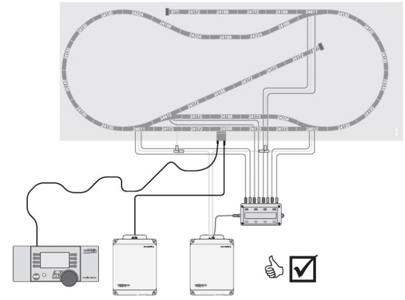

ik ben net bezig het aansluiten van men mobile station op men M-rails, via een C rail koppeling werkt alles perfect, men loc rijdt reeds...
MAAr (en nu komt het) hoe krijg ik men wissels terug aan de praat?
ik wil deze op de oude analoge manier blijven bedienen...
in de handleiding van het mobile station staat duidelijk dat je geen extra randapparatuur op de transfo mag aansluiten...
dus heb ik een oudere 32VA transfo waar men complete schakeling wissels is op aangesloten
echter staat deze 32VA transfo nu nergens in verbinding met het originele spoor, hoe is dit op te lossen?
hopelijk komt er hier snel reactie, want ben er net aan bezig!

even vermelden dat men mobile station aangesloten is op een 60VA transfo, die zoals ik het kan zien, slechts 1 aansluiting heeft, enkel voor de sporen voedingsspanning te geven (en het station natuurlijk)
op marklin.nl kan niet echt een schema met het antwoord op men vraag terugvinden...

« Reactie #5 Gepost op: 25 January 2007, 23:57:32 »
Stanny,
hopelijk biedt onderstaand plaatje jou de oplossing:
origineel plaatje
Met vriendelijke groet, Bob (DHG500)  .

« Reactie #6 Gepost op: 26 January 2007, 10:53:59 »
perfect bob, bedankt!
