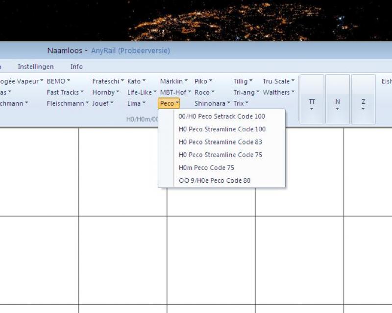

Anyrail heeft de peco in streamline code 100, code 83 en code 75. Kan wel zo zijn dat het in de proefversie niet zit.

ook in de proefversie.
zit peco

Vandaag Anyrail 4.19.0 meteen gedownload, daar zit alles van Peco Streamline in (proefversie).
Programma werkt super simpel, er zit zelfs nog wat voorbeelden in.
