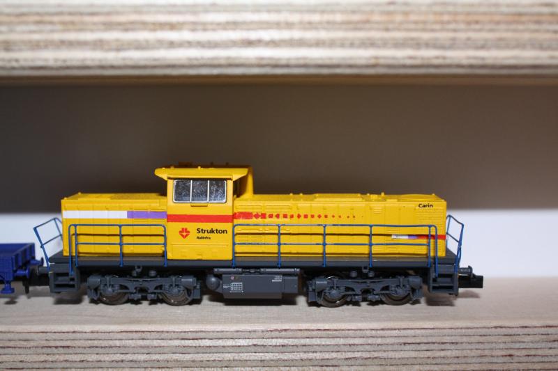

hallo
welke decoder hebben jullie gebruikt voor een minitrix mak 6400??
ik heb er 4 liggen die ik digitaal wil gaan maken ,maar ik weet niet welke er het beste past wat is jullie ervaring?
hebben jullie hem gesoldeerd of toch gewoon de decoder er in gestoken? en welk merk en type?
groeten richard

Hallo Richard,
In mijn Minitrix 6400en heb ik decoders van Lenz zitten.
De silver mini om precies te zijn, al heten deze nu silver mini +.
De nieuwe is kleiner dus die moet er ook wel in passen.
Ik heb gewoon gebruik gemaakt van de stekkers maar wel de decoder pootjes in een soort golf gebogen.
Dan maakt de decoder beter contact met de printplaat.
Dus grof gezegd zo ___/\ van de zijkant gezien, maar dan iets minder haaks om.

Hallo Richard,
Ik heb al jaren een Uhlenbrock in mijn 6400 zitten, in tegenstelling tot Oscar heb ik de pootjes vastgesoldeerd.
mvg Bouwe

Ik heb er Minitrix 66838 decoders in zitten (gelijk aan DHL160 / DHL 161 / SLX870) maar dat is natuurlijk alleen nuttig als je zoals ik zowel Selectrix als DCC als analoog wilt kunnen rijden...
