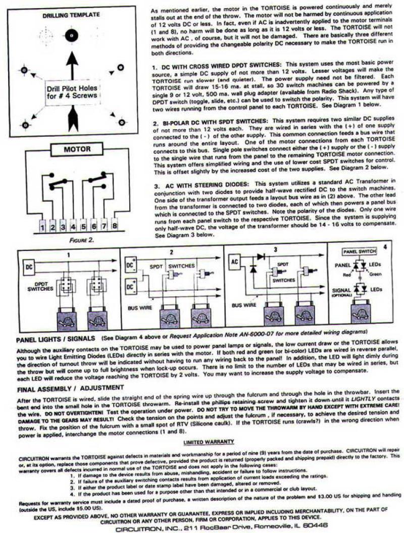

Hallo Modelspoorders.
Ik heb al flink zitten zoeken in div draadjes,maar kon mijn probleem niet vinden.
Ik heb een Viesmann decoder 5211,en een lenz La010.
Daar wi ik, een tortiose wisselmotor op aan sluiten,maar ik kom er niet uit,opwelke soldeerlippen van de motor ikde draden
aan moet sluiten.
Wie kan mij ui de droom helpen.
Alvast bedankt.
stig
Berichten: 10080
Re:Tortoise wisselaandrijving
20 July 2010, 21:13:51 »
Terminal 1 en 8.

Hier het schema:
(Aanklikbaar)

Graag gedaan, Wim. Ik hoop dat je er iets aan hebt. Tip; Op de afbeelding gaan staan met muis, rechtermuisknop klikken en dan "opslaan als" klikken. Dan heb je ze in ieder geval altijd beschikbaar voor jou zelf op jou computer.
