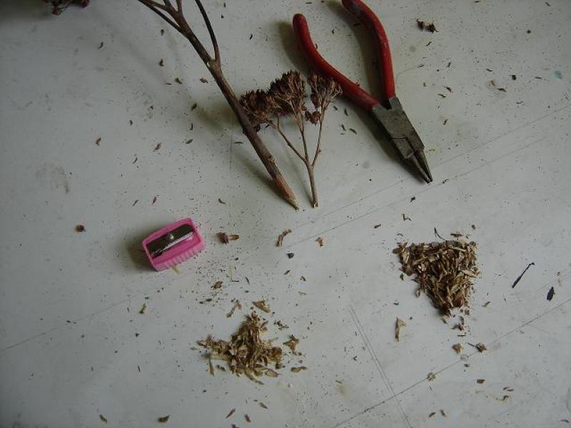

Gedroogde stengels van de sedum door de puntslijper halen en je hebt mooie spaanders:
Linker hoopje spaanders is met de puntslijper en rechts stukjes afgebroken met de tang, iets grover.
Natuurlijk kan het ook met ander hout, maar deze heeft verschillende licht/donker-tinten, waardoor het lijkt of er stukken bast aan de snippers zitten.
En het is zachter dan echt hout, dus dat werkt sneller.
Laatst bewerkt op: 17 July 2010, 13:48:09 door HuubvG

Paul, de sedum (hemelsleutel) staat nu in bijna iedere tuin te bloeien. Bij sommige zitten er nog uitgebloeide exemplaren van vorig jaar tussen, die zijn dus al gedroogd en wel. Anders pluk je een verse en versnipper deze alvast, het drogen gaat nu des te sneller.
Offt
De toppen worden ook gebruikt als modelbomen, lange kale stammen die boven de andere bomen hun trechtervormige toppen uit laten steken (eigenlijk meer tropisch maar we gaan toch al rap die kant op qua hittegolven...).
De gedroogde stammen zijn helaas hol, anders kon je er mooie ladingen stammen van maken. Ze laten zich goed in de lengte snijden, dus wat ruwe balken/palen/planken heb je al gauw in model. Het is dus een handig soort modelhout.
