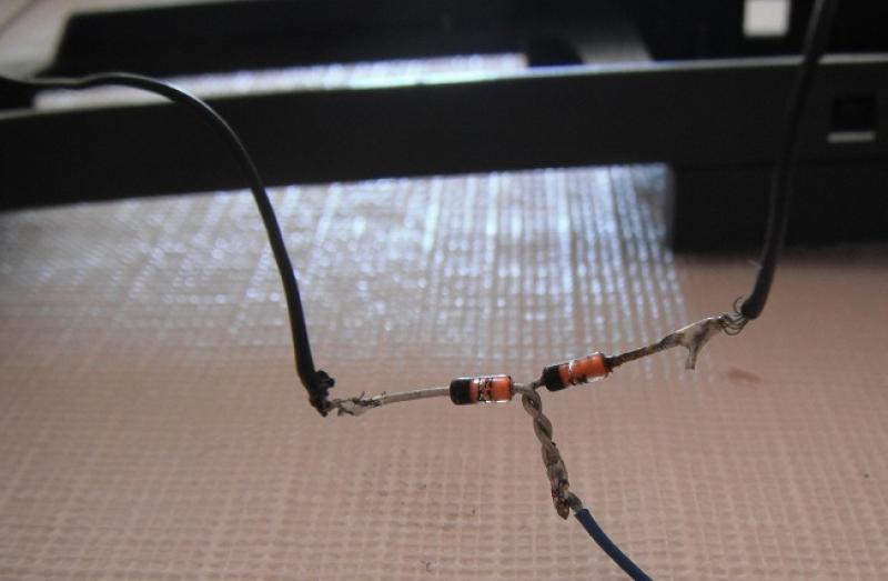

Hierbij alvast het plaatje:
De T zoals het eruit ziet zat eerst rechstreeks op de motor maar wordt nu aangesloten via de blauwe draad.
Vanavond zal ik de Diodes er tussenuit halen. Natuurlijk post ik dan ook het resultaat.

phdirk
  • Berichten: 1962
Re:Lima Benelux - Uhlenbrock 76420 - probleem met verlichting
« Reactie #6 Gepost op: 15 July 2010, 19:11:57 »
Hallo Jeroen,
Ook welkom op het forum. Uit je foto wordt duidelijk dat het daarbij om diodes gaat. Die heb je bij digitaal rijden niet nodig. Weghalen zou het probleem moeten oplossen. Wel moeten dan je Multimaus en de decoder wel allebei op hetzelfde aantal rijstappen staan. Bij DCC is dat normaal gesproken 28 stappen. Als dat namelijk niet zo is, branden de lampen ook niet.

Het verwijderen van de diodes loste inderdaad het probleem op, en ik ben weer wat wijzer geworden :)
