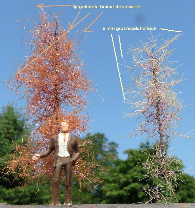

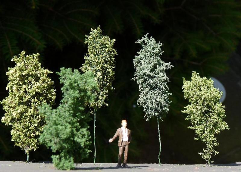

FF weer bezig geweest met , hoofdzakelijk, wat ijzerdraad, een weinig ( zwarte) filtervezeltjes , 6 mm okergele en enkele bruine grasvezels van 1 mm.(Polack)
Hier het resultaat en het "menneke" is in HO schaal.
Je kunt tot slot een van de groene varianten 'fine turf'van Woodland erover strooien ...ook gezeefde
Blätter "van NOCH i s mogelijk...ook erna met een matte verf erover spuiten ...met of zonder de fine turf en je hebt een sier conifeer!
leuk spul voor de HO tuinen en parken!....of misschien een boomkwekerij!

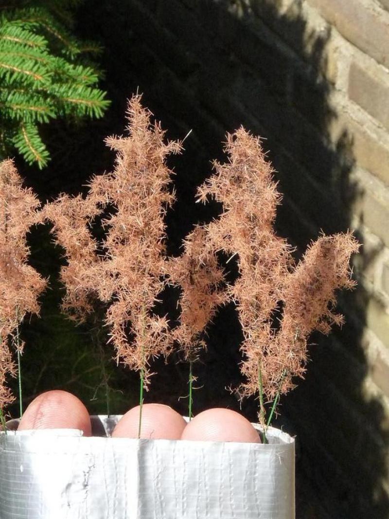

hier de geraamtes net nadat ik er de 1 mm bruine grasvezeltjes erover gestrooid heb; en nee het zijn geen eieren maar mijn vingertoppen!
en met een HO figuurtje erbij:
en heb ze maar meteen begroend:
pfiew was wel heet buiten...

dank je mario!
De stam??
Heel eenvoudig:
het is gewoon een stukje bloemistendraad( 6-8 cm) en daarop een beetje spuitlijm en dan de fijn geknipte filter/decotwistervezels laten dwarrelenen en erna , ff weer een psjjjjt spuitlijm, en de 1 mm of andere korte grasvezels met een zeefje erop laten dwarrelen en dan kun je zoiets verwachten als op de eerste 2 afbeeldingen.
de "lichtbruine" struiken , op de eerste afbeelding, zijn met
eerst
de 6 mm grasvezels op het draadje te plakken en dan de 1mm...
en de , op de 2de afbeelding aan de linkerkant, iets donkere struiken zijn met eerst de fijn geknipte decotwistervezeltjes en dan de 1 mm grasvezels. Je kunt dit ook nog eens varieren:de 1mm grasvezeltjes gewoon- hup pratch- met de hand eropgooien of met een zeefje! Laatste zal natuurlijk een meer transparante struik kunnen opleveren....
helaas ( nog) geen fotootje...
Jos

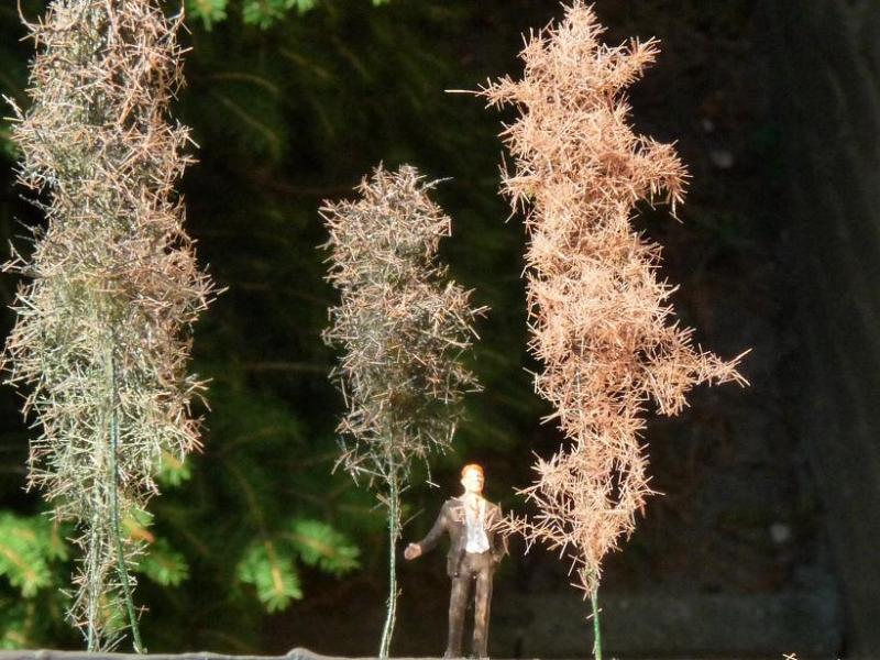

hier dan de fotootjes...
tjsa...... meer is het niet in het begin.....
volgende stap is het toevoegen van weer een andere "soort/kleur "decotwister die wat rechter van 'vorm/structuur' is...of wat grove 6mm grasvezels:
en dan verder afwerken met kortere grasvezeltjes en/of de blaadjes .
jos
