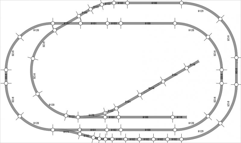

Onlangs heb ik twee Minitrix treintjes cadeau gekregen, een V60 diesellok en een personenwagen. Die wil ik graag laten rijden. Daartoe heb ik mbv het programma Anyrail een simpel baanontwerp gemaakt van Fleischmann Piccolo rails met bedding op een grondvlak van 100 x 60 cm (meer ruimte is er niet) met een kruising en twee handbediende wissels. Totale baanlengte 5,73 m met 50 baancomponenten.
Hierbij zijn enkele vragen gerezen waarop ik van u een antwoord hoop te krijgen ook al is dit baantje voor serieuze hobbyïsten veel te ondermaats.
Moeten de rails worden vastgespijkerd?
Kan voor de voeding worden volstaan met trafo Fleischmann 6735 of is trafo 6755 aan te bevelen?
Kan met één aansluitrail worden volstaan of is voor een goede stroomvoorziening een ringleiding nodig met meerdere aansluitpunten?
Is het mogelijk om twee treinen beurtelings te laten rijden door ze te parkeren op een opstelspoor en voor dat deel de stroomtoevoer uit te schakelen (en later weer in te schakelen)?
Zo ja. kan dat met standaard Fleischmann componenten?
Is ontkoppelen van de Minitrix locomotief en personenwagen mogelijk mbv de Fleischmann ontkoppelrail?

Je kan kan gewoon lekker analoog blijven rijden. Als het kan wil je dan even je baanplan hier neerzetten? Dat kan je doen via het "plaatje uploaden" aan de linker kant. (even een nieuw berichtje maken) De handleiding vind je daar ook onder "handleiding uploaden".
Als ik zo de beschrijving van je baan lees heb je misschien ergens kortsluiting in je baan zitten, maar alleen met een plaatje kunnen we dat zeker zeggen. Met kortsluiting moet even wat maatregelen nemen omdat te voorkomen.
Een standaard trafo is voldoende, de kleinste ook. Een aansluitpunt is ook voldoende. Mits je de rails goed schoon houdt. Stroom uitschakelen kan je gewoon doen met de groene schakelkastjes van fleischmann (zie
website fleischmann
en de plastic raillasjes waardoor je een stuk baan isoleert van de rest. Dan moet je er nog wel een stroomaansluitpunt aan maken.
Het ontkoppelen van andere merken gaat ook gewoon met de fleischmann ontkoppelrail.
Ik hoop dat je nu al een beetje geholpen bent.
Groeten Ronald.

Inmiddels heb ik van Pietjan even de naam van het plaatje mogen ontvangen
Baanplan Pietjan:
Aan de nummers te zien is dit fleischmann Piccolo rails
en je hebt geen keerlus in je baan zitten.
Groeten Ronald

Persoonlijk zou ik het dus niet zo doen. Je kunt geen 2 treinen tegelijk laten rijden, terwijl het aantal railstukken dit eigenlijk al mogelijk maakt.

Wanneer ik je baantje zo eens bekijk kan je een veel beter thema maken.
Laat de kruising gewoon weg, dan kan je van het zijspoor een bergspoor maken met aan het eind een kopstation.
Tevens komt uw ovaal dan deels onder een berg te liggen en dat maakt het niet zo saai.
Veel bouwgenot gewenst.
