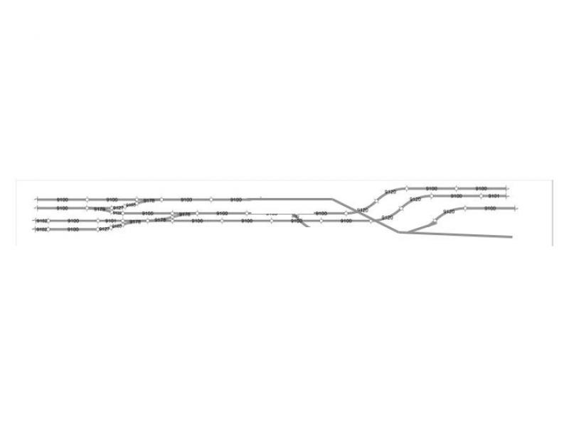

Hallo allemaal,
Ik heb niet veel ruimte voor een modelbaan dus hij komt in de woonkamer aan de muur te hangen. Het geheel word 240x30 cm en als doel heb ik ingedachten een rangeer/pendel spoor. De baan gaat bestuurd worden door koploper en een Multimaus.
Ik heb alleen geen idee hoe de startset van Wim aan te sluiten en blokken in te delen en ook de draden naar de baan. Is er iemand die dit voor mij in mijn baanplan zou willen tekenen en me wat uitleg willen geven?
Rails word Fleischmann Piccolo, N spoor dus. Thema zal worden Duits met wat bergen erbij en een mooi station.
Dit is mijn baanplan, als iemand suggesties heeft hoor ik het graag
Het idee is dat de bocht in het midden onder de andere 2 sporen door loopt.

Ik denk dat de helling in het midden veel te steil word.

En als je de set van Wim Ros bedoeld, zou ik zeggen neem even contact met Wim op. Die kan je prima uitleggen hoe je e.e.a. aan moet sluiten.
Voor de helling kan ik me aansluiten bij voorgaande spreker.
Voor een helling zou ik niet steiler gaan dan 3% (=3cm op een meter stijging). Reken zelf maar uit hoeveel ruimte je dan nodig hebt, rekening houdende met het soort trein wat je laat rijden (elektrisch kost meer ruimte door de bovenleiding) en hoogte van je rails en onderbouw constructie. Maar eigelijk kan je het met dit baanplan wel vergeten. Of je moet met een tandradbaan gaan rijden. Dan heb je wat meer mogelijkheden.

Ok dan laat ik de helling achterwege en word alles vlak.

en wat als je de onderdoorgang meer naar rechts verschuift en het rangeer gedeelte op het laagste niveau houdt:
(of iets dergelijks)

En dan natuurlijk ook het boven gedeelte iets omhoog laten lopen.Dan gaat het 2x zo snel
Ik weet niet welke hoogte je nodig hebt in N? Een cm of 4?
Groeten Robin
Net even in de NEM normen gekeken. Je hebt vanaf de bovenkant van de rails nog 33 mm nodig.
Laatst bewerkt op: 08 July 2011, 17:17:21 door HeRo. Reden: aanvulling
