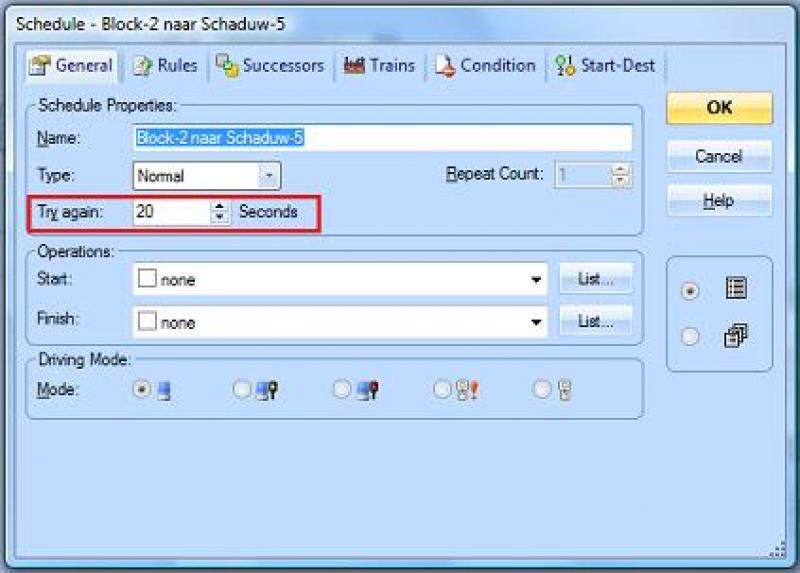

Ik ben zelf zinz een tijdje met de silver versie aan het spelen.
wat waarschijnlijk het probleem is, is dat je route bezet is.
en dan krijg je inderdaad een fout melding.
als het goed is (in silver wel) kan je instellen dat als de route bezet is.
hij deze nogmaals probeert na  een x tijd.
ik zit nu even mobiel dus kan je geen plaatje stuuren helaas.
Op het dutchroco.nl forum staat ook veel info over train controller.
als ik dit hier mag noemen?

« Reactie #4 Gepost op: 11 December 2013, 07:46:44 »
het beloofde plaatje van mij nog.
als je schedule niet kan starten, probeert hij het na die tijd nog een keer.
Dit doet hij 4 keer, dan stopt hij
Mischien kan je je files online zetten, dan kan ik nog even mee kijken hoe je het nu hebt.
IB, Traincontroller, ESU loc programmer, Arduino, Daisy II

@Anton. Inderdaad hier zat het probleem. Ik moest wel een lange tijd instellen van 120 sec maar daarna liep alles vlekkeloos. Bedankt.
@RienMarcus. Ik heb het met de successor uitgetest maar hij voert dit schedule maar 1 keer uit en stopt dan. Schedule blokje wordt van groen, geel. Ongetwijfeld zul je dit in kunnen stellen maar ik zoek nog even verder.
