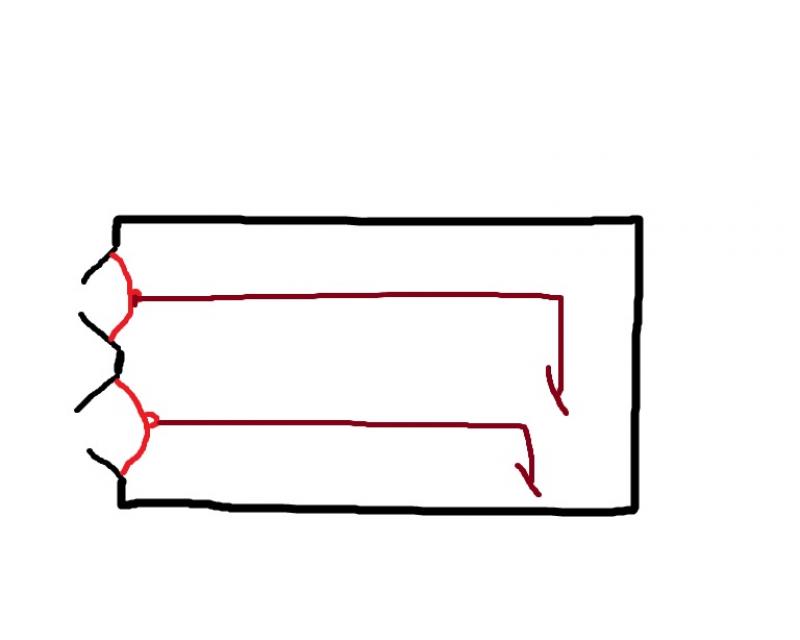

Heel simpel, de lok rijdt tegen een mechaniek aan welke de deuren dichttrekt.
En er zit dacht ik een veer in die de deur weer opent als de lok naar buiten rijdt.

Klopt, aan de deuren zit een trekstangetje die met een soort van lepel aan het einde boven het spoor hangt. De lok rijd tegen de lepel en die trekt achter de lok de deuren dicht. Door het tegen de deuren aan reiden met naar buiten rijden gaan ze weer open.

Dit klopt inderdaad.
De loc duwd de deurtjes terug open, een veertje moet dan uiteraard de deurtjes verder laten opengaan.
Anders loopt een volgende loc gewoon vast tussen de deurtjes bij het binnenrijden.

Ik heb deze loods 2x. De verbinding tussen de deuren waar de trekstang aan is gemonteerd, is een soort veer. Daardoor springen de deuren helemaal open als de lok er van binnen uit tegen aan rijd. Je kunt er ook bovenleiding in monteren (los te bestellen of zelf maken)

OK. Iedereen bedankt. Duidelijk verhaal.
Na het verlaten van de loods door een loc blijft de deur dus open staan, tot dat er weer een lok naar binnen is gereden.

Precies.
