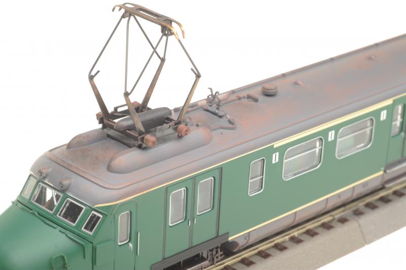

Hallo allemaal
Weet iemand een andere pantograaf voor de Piko Hondekop die beter met het grote voorbeeld overeenkomt.
Of heeft iemand de Piko pantografen wel eens aangepast.
Ik vindt vooral de afsteuning niet goed en het schaargedeelte lijkt mij nogal smal.
Philotrain heeft wel goede patografen maar 69 euro vindt ik nogal prijzig.
Groet LRRW.

Dit zijn mijn eigen aanpassingen aan de stroomafnemers van Sommerfeld voor de hondekoppen; Het onderraam heb ik korter gemaakt en nieuwe gaten in geboord. Het bovenraam is geheel opnieuw gevouwen uit verenstaaldraad. De sleepstukken zijn fijner gevijld. Eigenlijk moet er nog een beschermkap in het onderraam gemaakt worden... Dit alles omdat het formaat van deze stroomafnemers behoorlijk afweek (kleiner) van het andere materieel, bijv. mat'46.
