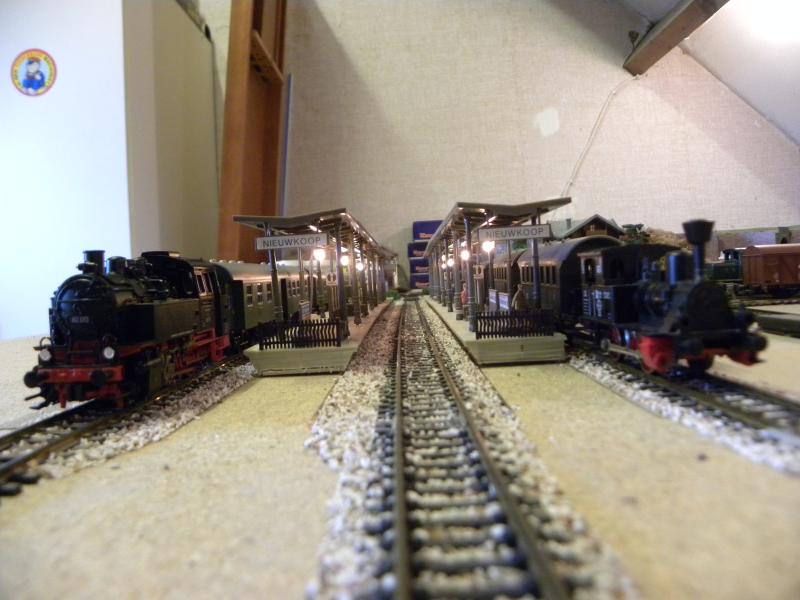

Ik ben in het bezit van twee fleischmann 5001 " donderbussen ", maar daarin ontbreekt het '' glas '' achter de ramen.
Rechts op de foto, achter '' Anna ''
Nu wil ik graag deze open maken, en dit aanbrengen.
Maar kan niet echt ontdekken hoe ik het dak van deze wagons kan verwijderen.
Is er iemand die mij dat kan vertellen ?
Ik hoor het graag van jullie.
Groeten Jan.

Rechts op de foto zie ik een donderbus
Als de uitvoering van Fleischmann altijd hetzelfde is gebleven dan kan het dak er niet af. Wel kan de bodem er onderuit door de wanden voorzichtig uit te buigen en dan kun je erbij. Goed opletten hoe de bordessen vast zitten aan de opbouw en dan kun je de bodem weer terugduwen.
Ivo
