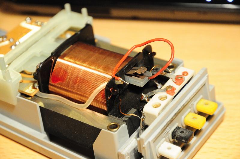

Mijn oude FLM trafo heb ik laatst laten vallen en na die tijd werkte hij niet meer. Deze heb ik dus maar eens losgehaald, en ik vond een afgebroken draad.
Deze wil ik weer vast gaan solderen, echter nu weet ik niet precies waar deze aan moet sluiten.
De draad bij 1. moet aan de schuiflade die door de spoel loopt. (zie pijl). Maar waar hoort 2 aan.
Hopelijk weet 1 van de techneuten hier een antwoord op of zou anders iemand een foto van zijn trafo kunnen maken?
alvast bedankt.

Plaatje van mijn trafo (klik voor vergroting):
Het zit dus nergens aan vast, is alleen een verbinding tussen het rode en het witte draadje, en dat zit geklemd in het zwarte plaatje.
